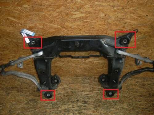

Mal doof gefragt.. wie schauts eigentlich an den Radlagern aus ?
Also das Kreuzgelenk schließe ich mal aus.
Aber Radlagerspiel oder defekte Lager könnten ja auch noch in Frage kommen oder nicht ?
Und was was machen die Lager vom AGG Träger ?
Schon mal erneuert oder auch 280tkm alt?

Ich nehme mal an ,er meint den Aggregateträger.
Jipp.. an dem Hängt ja die gesamte restliche Fahrzeugaufhängung 😉
Wenns da jackelt dann jackelts automatisch überall.
Würde zumindest eine Erklärung dafür sein warum an den eigentlichen Teilen keinen Defekt feststellen kannst aber trotzdem das Gefühl hast es sei ausgeschlagen.
habe die Lager mal Umrandet. Damit ist der Vorderwagen an der Karosse befestigt und gelagert.
Und nach 280tkm sind die sicher nicht mehr schön.

Jo, einer der wenigen Stellen wo ich noch nicht dran war! hab die gerade mal gegoogelt, finde aber nur die hinteren für mein Modell, da gibst ja 500... verschiedene??? ist bestimmt noch ein Piech Vermächtnis 🙂.
macht wohl Sinn die erst auszubauen und die Teilenummer zu vergleichen.
da ich mich nicht zum aufgeben durchringen kann, mach ich an der Stelle mal weiter.
Feedback kommt dann.
Danke fürs Bild
