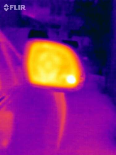

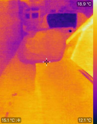

Hallo ihr lieben. Ich wollte keinen extra Thread aufmachen und schreibe deshalb hier rein.
Ich hab ein ähnliches Problem.. bei mir geht auch die Heizung auf der Fahrerseite nicht aber es hat sehr wahrscheinlich andere Gründe.
Die Beleuchtung für das Bedienfeld für die Spiegelverstellung/Heizungsschalter flackert... genauer gesagt ist die Beleuchtung eher aus als an. Heckscheibenheizung läuft ohne Probleme.
Im Wärmebild sieht man ganz gut dass nach einer 20 Minütigen fahrt der Spiegel fahrerseitig nicht funktioniert.
Spannug links liegt nicht an 🙁
