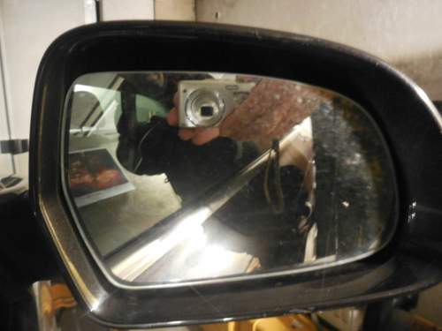

Bei mir passt die Form nicht richtig. 😕
Aber zum Glück nicht zu groß. 😁 Werde ich irgendwann noch mal wechseln ...
Gruß Roger
Spiegelglas für 12,99 €
Irgendwann im laufe der Jahre, um 2010, wurde die Form der Spiegel inkl. Gläser Geändert, Wahrscheinlich hast du die Falschen Bestellt.
Meine die alten waren größer als die neuen.
MJ2010 müsste die neuen haben, MJ2009 die alten,...
sind die falschen ja ^
Die wurden angeboten unter: "Rechts Asphärisch Spiegelglas Beheizbar für Audi A4 B8 2010 - 2015". 😕
Das nächste Mal nehme ich die richtige Ersatzteilnummer. 😉
