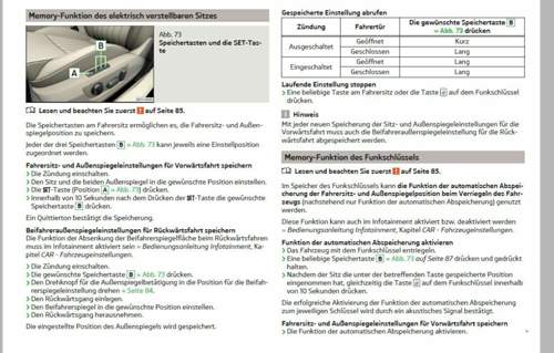

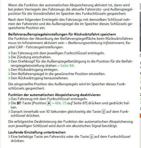

Auf die Schnelle:
Du kannst die Sitzeinstellung über die Tasten am Fahrersitz einspeichern und dann durch drücken abrufen.
Der Schlüssel merkt sich die Einstellung auch.
Wenn Du nun den zweiten Schlüssel benutzt und die zweite Sitzpostion abspeicherst, fährt der Sitz beim öffnen in die eingespeicherte Sitzeinstellung.
Beim aussteigen fährt der Sitz nicht hinter.
Laut Anleitung:
[Von Motor-Talk aus dem Thema 'Memory Sitzverstellung und Spiegelabsenken' überführt.]
Sitz1
Sitz2

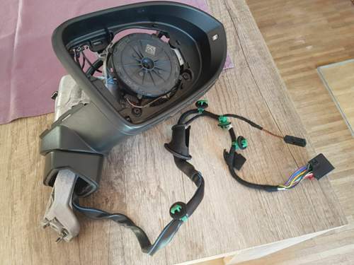

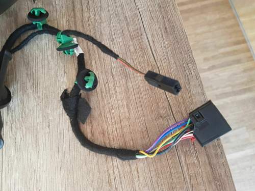

Hallo Zusammen,
hab mal eine Frage an die Experten hier in der Runde.
Habe meinen neuen Passat B8 Variant "R-line" jetzt bekommen. Dieser hat leider keine Memory-Sitze und somit auch nicht werksseitig die Beifahrerspiegelabsenkung bei eingelegtem Rückwärtsgang.
Meine Frau fährt hauptsächlich mit dem Wagen und hatte vorher einen Golf 6. Dort war die Spiegelabsenkung ab Werk drin und sie findet das Feauture halt sehr toll und möchte dies im Passat B8 auch unbedingt wieder haben.
Ich habe darüber im Forum viel gelesen, dass man dies durch eine einfache Softwarecodierung durchführen lassen kann, aber der Spiegel fährt dann nicht wieder in die ursprüngliche Ausgangsposition zurück. Geht wohl 5-6 mal gut und dann muss man wieder manuell korrigieren. Das habe ich auch soweit verstanden. Dies wollen wir lieber richtig haben als so eine Notlösung.
Um meine Frau diesen Wunsch mit der ordentlichen Absenkung zu erfüllen war ich bei meinem VW Händler und er hat mir auch erklärt, warum eine einfache Softwarecodierung eben nicht ausreicht:
Der Beifahrerspiegelmotor hat (sofern kein Memory Sitz installiert ist) kein Memory Speicher um den eingestellten Spiegelwert (Koordinaten) zu speichern. Deshalb ist es auch völlig klar, warum also die einfache Softwarecodierung eben nicht reicht und der Spiegel sich ständig verstellt. Er kann ja die Werte eben nicht speichern ohne Memory Chip.
Jetzt aber zum eigentlichen Problem:
Um eben meine Frau diesen Wunsch zu erfüllen hat mir mein Händler den richtigen Weg vorgeschlagen.
Er bestellt mir einen neuen Spiegelmotor mit Memory Speicher (material ca. 260 Euro) und installierte diesen.
Anschließend wurde der Wagen noch Codiert und fertig wars. Im Menü des Navigationssystems ist jetzt auch bei
"Spiegel und Wischer" die Beifahrerabsenkfunktion drin und man kann ein Häckchen setzen, um es zu aktivieren.
Der Spiegel fährt auch wunderbar runter, aber jedes mal wenn dieser wieder zurückfährt in die Ausgangsposition fährt er ein Stückchen (ca. 1 cm) höher als zuvor zurück. Bei 3-4 Durchgängen zeigt der Spiegel in der Ausgangsposition mir zwar den schönen Sternenhimmel an aber eben nicht mehr die Fahrbahn. Ich muss also ebenfalls wieder manuell korrigieren.
Meine Frage:
Soll das so trotz der richtigen installierten Hardware so richtig sein?
Gibt es Fahrer unter Euch die diese Memory Sitze und die Absenkfunktion schon ab Werk haben? Funktioniert dort die Absenkung richtig oder müsst ihr auch nach 3-4 Versuchen wieder korrigieren?
Hat jemand noch eine Idee wie es richtig funktionieren kann?
Jetzt haben wir alles installiert , auch die richtige Hardware und dennoch funktioniert es nicht besser als bei denen, die einfach nur die Softwarecodierung installiert haben ohne jedoch den richtigen Spiegelmotor zu besitzen.
Wieso funktioniert es nicht? Gibt es beim codieren noch irgendwas zu beachten?
Wer kann helfen?
Liebe Grüße Tessinaa
