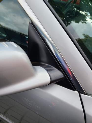

Moin, ich möchte bei meinem e46 gerne einen Teil der Spiegel neu lackieren da der sehr ausgeblichen ist. Wollte mal fragen ob man das mit Sprühdosen aus dem Baumarkt schön hinbekommt, möchte das nicht verhunzen. Aber da es kunststoff ist sollte das mit Anschleifen und grundieren ja ganz gut klappen nehme ich an. Ich hänge mal ein Bild an damit man gut sieht was ich meine. Ich mach das aber nur wenn man das Ding halbwegs leicht ausbauen kann brauche den Wagen täglich und kann mir nicht erlauben was kaputt zu machen. Finde wenn ich suche nur Videos dazu wie man das Glas wechselt vom Spiegel aber nicht wie man diese Verkleidung abmachen kann. Lg

Moin, es gibt von Koch Chemie auch schwarzen Kunststoffarber, der ist sehr gut.
Vorsicht beim verarbeiten ist sehr echt, wenn du was daneben schmierst sofort mit Spiritus wegwischen.

Bei dem ausbleichgrad schafft kochchemie PSS (plaststar silkonfrei) das locker wieder schön...

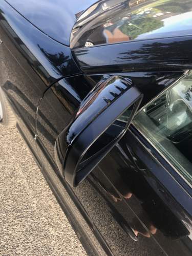

Das ist jetzt das Endergebnis nach der Behandlung mit dem oben genanten Pflegemittel „PSS“ Mfg
