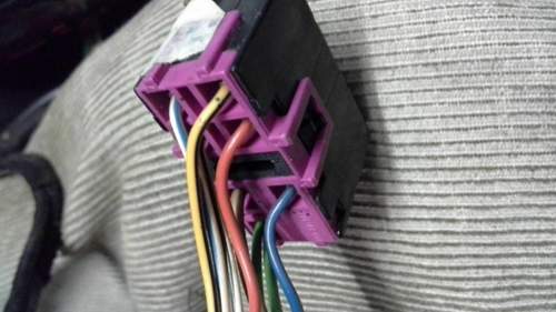

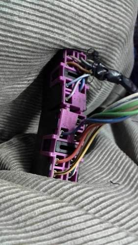

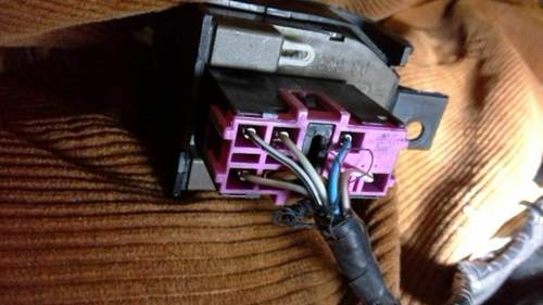

Habe das Problem gefunden.
Der Kabelbaum ist für einen 4a0 959 565 A.
Mein Schalter ist aber ein 4a0 959 565 ohne dieses A.
Der Freundliche wusste das nicht, denn das Auto kommt ja jetzt auch schon in die Jahre.
Habe den Schalter durchgemessen. Laut Schaltplan durften da nur vier Schließer und ein Wechsler drin sein.
Beim 4a0 959 565 (ohne A) sind aber
1. insgesamt 8 monostabile Dipschalter (siehe acht Stück im Kreis) drin die so verdrahtet sind, dass es zwei zweipolige Monostabile Wechsler ergibt mit drei Positionen in Mittelstellung kontaktlos und
2. einen Weiteren doppelten Tristabilen Wechsler (bestehend aus vier Dipschalter) ebenfalls Mittelstellung kontaktlos für links-rechts.
1. ist für einen Spiegel mit beiden Motoren für Vorwärts-Rückwärts Lauf von einem Spiegel.
2. Rechter und Linker Spiegel.
Von den Acht Kontakten für jeden Spiegel sind vier zusammengefasst, da ja (mechanisch Blockiert) nur immer ein Motor laufen kann. Das ergibt 8-4+1=5 Kontakte zu den Spiegeln und zwei für die Stromversorgung.
Am Stecker also 5+2=7 Kontakte. Das ist das Minimum für eine Elektrische Steuerung ohne ein Gerät dazwischen das irgend etwas intelligentes machen soll. Das erklärt, warum der Schalter sieben Kontakte am Stecker hat.
Die Sicherung 5A war durchgebrannt und ein Dipschalter hat nicht mehr funktioniert. Das habe ich bereits beim Durchmessen mit dem Multimeter bemerkt. Habe natürlich dann bereits gewusst, dass der Schalter nicht der richtige sein kann. Wie hätte das vorher auch ohne intelligentes Bauteil (also ohne Memorafunktion) funktionieren sollen.
Habe den Schalter nach dem ich ihn durchgemessen habe und den Defekt nochmal an meinem Ersatzauto bestätigt habe geöffnet. Siehe Anlagen.
Dann habe ich mit Drähtchen am Stecker so verbunden, dass der Spiegel bewegen müsste. Bewegt sich aber nichts.
Warscheinlich habe ich mit dem falschen Schalter das Memory-Modul geschrottet.

Bilder:
1. Stecker ohne Memory (alter Kabelbaum) ro/bl=pin 5; br=pin2 wie auch im Schaltplan
2. Stecker mit Memory ro/bl=pin 5; br= pin 3
3. Zum Vergleich beide Stecker neben einander.

Eine Kombination bei der pin 5 und pin 3 verbunden werden ist möglich und hat mir ganz logisch die Sicherung gekillt.
Wenn ich den 4a0 959 565 A da habe, messe ich den erst durch. Der entspricht dann mit sehr hoher Wahrscheinlichkeit nicht ganz dem Schaltplan. (3 müsste die Aufgabe von 2 haben).
Also alles roger... auf zur Bucht. Ich weiß was ich zu tun habe.
Müsste gut gehen.
