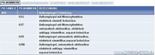

Das ist echt seltsam, mein Trendline hat zwar die Umfeldbeleuchtung aber keine elektrisch ankalppbaren Spiegel. Da muss ich doch gleich mal nachforschen. Habe noch MJ 2011, geliefert Ende 05/2011.
Das ist auch richtig so... hatte bei ebay einen gesehen der auch umfeldbeleuchtung hat. hab dann mal bei vw anhand de Teilenummer erfragt was dieser spiegel für eine ausstattung hat.
hatte nur umfeldbeleuchtung und automatisch abblendbar, aber kein elektrisches anklappen!
Umfeldbeleuchtung is serie mit automatisch abblendbar außenspiegel.
Umfeldbeleuchtun-ist-serie-mit
