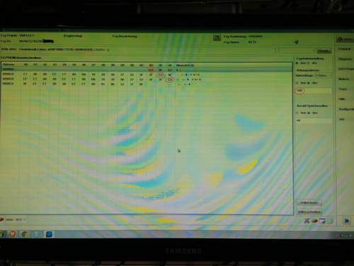

@Pit-69 schrieb am 14. Mai 2016 um 08:58:01 Uhr:
Ich schau mal ob ich ein Bild vom Fehler bekomme...
Software soll mit 1203 nicht das Problem sein.
Edit: Bild ist angehängt !

bei meinem Golf 6 (2009) habe ich das anklappen der Spiegel über FBB mit ODIS-E gemacht, über STG42 EEPROM Zellen lesen --> HEX Zeile xx anpassen --> Zellen schreiben. (ST42 Teilenr. 5K0959701E)
