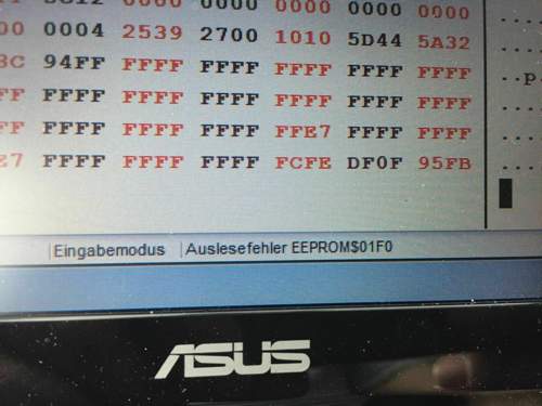

Ich verstehe es also richtig, dass weiterhin manuell angepasst werden muss von einem Kundigen! Habe von einer Firma aus der vorher genannten Karte ein Angebot er meint jedoch es würde mit OCF Funktionieren. Das ist also falsch!? ;-/
Man sollte es manuell machen. Aus meiner Sicht ist der OCF nicht zu trauen und @mika85 kann das offensichtlich auch bestätigen.
Kundig muss derjenige aber nicht (mehr) sein. Mein Skript, was im Blog verlinkt und somit öffentlich zugänglich ist macht mittlerweile alles, auch das Vollbackup des EEPROMs vor der Anpassung...
Software habe ich wohl 006 1203 ! ;-(
Edit: Wer sich was merken kann ist klar im Vorteil ! Hieß ja ab 1200 sollte gehen! ;-))

Hat leider nicht funktioniert, sind nicht in das Steuergerät reingekommen. Wurde ein Fehler angezeigt. Vermutung war, dass ein Wackelkontakt am Steuergerät vorliegt!? Da ich jedoch von jeher keinerlei Probleme habe und alles flutscht halte ich das für sehr unwahrscheinlich. Vielleicht hat ja noch jemand eine Idee was man machen könnte.
Fehlermeldung?
Tausch die Tür stgs gegen höhere sw und lass es dann machen
Ich schau mal ob ich ein Bild vom Fehler bekomme...
Software soll mit 1203 nicht das Problem sein.
Edit: Bild ist angehängt !
Img-20160514-wa000
@mika85 schrieb am 14. Mai 2016 um 07:54:25 Uhr:
Hab es schon auf einem Stg mit selber SW und TN aktiviert. Müsste also eigentlich passen.
