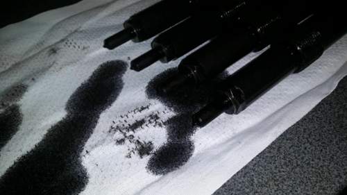

So! Es gibt Neuigkeiten 🙂
Als erstes habe ich mal die Injektoren ausgebaut, siehe Fotos...
Festgestellt habe ich, dass im Steuergerät die Codes gespeichert waren, welche auch auf dem Aufkleber an Ventildeckel stehen, aber auf allen Injektoren ein andere Code steht und somit keiner übereinstimmt. Sind dann wohl schonmal ausgetauscht worden, nehm ich an. Unterlagen dazu habe ich in leider nicht mitbekommen vom Vorbesitzer.
Also wieder eingebaut, ausgerichtet und neu Codiert.
Half nichts, Fehler immernoch da.
Und jetzt schau sich mal einer die Injektoren an... Erster Eindruck, würde ich sagen, sind ganz schön verranzt... der nächste Schritt wird darin bestehen, neue zu ordern.
Des weiteren habe ich gesehen, das Dieseltechnik Biberbach für den 2.2 TDCI mindestens zwei verschiedene Injektoren anbietet (unterschiedliche Teilenummern). Immerhin Stimmt die Teilenummer meiner verbauten mit einer Sorte für meinen Motor überein.
Welchen Hintergrund haben denn nun die unterschiedlichen Teilenummern? Was würdet ihr machen?

Auf den Bildern deiner Injektoren erkennt man nichts...
Funktion eines Injektors kann nur auf einem Prüfstand gecheckt werden, selbst Rücklaufmengentest sagt nur vielleicht was aus (über das Spritzbild natürlich gar nichts).
...aber ganz ehrlich würde ich zuerst so lange suchen, bis ich gefunden habe, wo er Luft zieht und dann erst die Injektoren machen.

Achso, mir ist natürlich auch bewusst, dass man injektoren nicht äußerlich eingehend beurteilen kann und sie auf den Prüfstand müssen. Aber mal angenommen, sie wurden bei der Hälfte der jetzigen Laufleistung getauscht (130000 km), sehen sie äußerlich schon recht fertig aus m.M.n. Habe da schon deutlich bessere gesehen.
Seit heute morgen ruckelt er übrigens im Teillastbereich bei etwa 2000 Umdrehungen.
Ich denke, wie auch ermüdungsbruch das schon mehrfach "diagnostiziert" hat, bleiben nur noch die vier Rotznasen....
Code nach Neucodierung nochmal geprüft? Alle Codes da drin wo sie sein sollen :-) ? Und solltest Du nochmal ausbauen, dann leuchte bei der Gelegenheit mal ins Loch, ob nicht vielleicht ne Unterlagscheibe zuviel drin ist .. exotisch, aber weiß man es?
Injektoren mit Laufleistung sehen vorne "innen" immer recht rotzig aus. Angenommen sie wurden mit ca 130 tkm getauscht, dann sind sie wieder k.o. Und es ist nicht gesagt, dass die Delphi-Außenhülle mit guten Teilen revidiert wurde, wenn Herkunft = unbekannt! Bedeutet, dass sie /einer /einige am Ende sein könnten, selbst wenn sie noch später erst getauscht wuden.

Also, dass die Injektoren platt sind, ist mittlerweile fast nicht mehr auszuschließen, werde in kürze so oder so mal neue spendieren, egal ob es die Fehlerursache ist oder nicht, denn...

Also ich denke, wie auch ermüdungsbruch mir nahelegte, dass die Injektoren bei der Laufleistung, egal ob schon mal gewechselt oder nicht (wer weiß, wer da vorher rumgefuckert hat), die besten Zeiten hinter sich haben. Die kommen bis spätestens Frühjahr daher so oder so neu, sollte das nicht der eigentliche Fehler sein. Für gut möglich halte ich es trozdem, da er mittlerweile auch anfängt in Teillastbereich zu ruckeln und zu rußen...
Jedoch werde ich wie spacechild meinte, erstmal der Undichtigkeit, bzw den Luftblasen auf den Grund gehen und zwar morgen Abend. YAAAY, endlich wieder mit Diesel panschen, was freue ich mich schon... -.-
