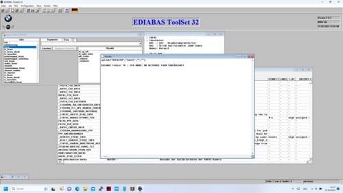

Ist im Verzeichnis EDIABAS/ECU eine Datei Kafas70.prg vorhanden?
Falls ja, öffne mal Toolset (tool32.exe) und öffne die kafas SGBD.
ja ist vorhanden, geht aber nicht nur mit kafas20.prg
Wenn Du es mit der kafas20 in Toolset öffnest und „ident“ ausführst, was kommt da?
tool32
Tool32

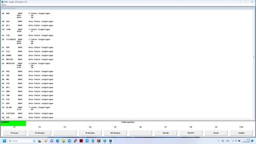

Inpa
Da es viele nicht wissen man braucht jbbf und frm vom lci sonst geht nicht. Leider
