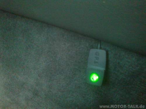

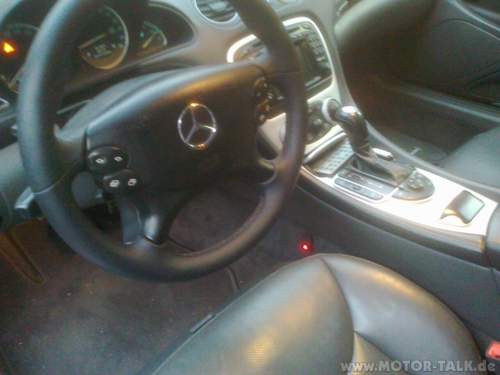

Ich kann das Teil nur empfehlen,alles ist nur mit einem Knopf(Taster) zu steuern,habe das kleine Teil am Mitteltunnel rechtsseitig vom Sitz vorne montiert.Das Verlegen des Zuführungskabels ist einfach.Das Gaspedal wird mit einer kleinen Knarre und einer 10er Nuss gelöst,eine Mutter muss nur entfernt werden um das Pedal vorzuziehen um an das Steuerkabel zu kommen.Also war es super einfach den Stecker am Pedal zu lösen um dann das identische Kabel von der Speedbox aufzuschieben,dann nur noch das dünne Kabel des Tasters unter der Mittelkonsole am Tunnel einschieben und verlegen das es schön aussieht und mann die richtige Stelle für sich findet.
Also mal ehrlich,das schafft jeder .Eine Schraube lösen,zwei Stecker umstecken und das Kabel verlegen ohne jägliches Werkzeug. Nur eine Lampe und eine 10er Nuss mit kleiner Knarre,das wars.
Ich habe den Taster so angebracht wie unten auf dem Bild,da stört nichts und ist immer in meiner Nähe zur rechten Hand.
