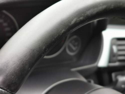

mich nervt schon seit dem kauf meines F11, dass der Vorbesitzer irgendwie scheinbar das Lenkrad genauso häufig wie seine Hände eingecremt hat. Es ist ein 2010er M Lenkrad.
Ich habe schon versucht mit Lederreiniger vom Lederzentrum mal gründlich zu reinigen, allerdings mit mäßigem Erfolg. Es ist irgendwie immernoch nicht schön matt und es klebt auch ein wenig.
Ich habe mir nach etwas googlen jetzt mal Sattelseife, und Lederreiniger intensiv von Colourlook bestellt.
Hat eventuell noch jemand ergänzende Tipps wie man nen Lederlenkrad wieder schick matt bekommt ?

Ich habe es jetzt mal mit dem COLOURLOCK Glattleder Pflegeset mild mit Leder Protector am Lenkrad (82 Tkm) probiert. Das Ergebnis ist mittelmäßig. Wobei ich dem Produkt selber nicht unbedingt die Schuld daran geben möchte.
Die fleckigen Stellen oben am Lenkrad sind gar nicht besser geworden.
Der Rest sieht wieder sehr gepflegt aus und fühlt sich nicht glatt oder rutschig an.
Beim Beifahrersitz gefällt mir das Overall-Ergebnis sehr. Hat einen angenehmen matteren Schimmer bekommen.
Ja stimmt ist nur gering besser leider
Das Lenkrad muss mit etwas Leder Fresh Farbe bekommen (das Reinigungsbenzin GANZ vorsichtig anwenden). Bei der erforderlichen Menge wird die narbige Oberfläche etwas geglätte aber das Ergebnis sollte überzeugen.

Ich wünsche Euch beide viel Erfolg. Leder Fresch auch nur dünn auftragen und lieber mehrmals, sonst wird es fleckig. Da das dünn Auftragen an Kanten etwas problematisch ist, habe ich vom Leder Fresh etwas auf Alufolie getopft und es dort etwas eindicken lassen. Dann mit einem Wattestäbchen dort eintauchen und die Kante damit vorsichtig bestreichen. Auf Flächen mit Spots zur Ausbesserung etwas knifflich, da es dadurch schnell Flecken geben kann. Bei der Farbe Schwarz geht dies vermutlich besser als bei mir mit (der Farbe! 😉 ) Champagner.

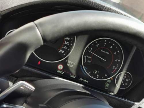

so hier hab eine schicht mit der tönung
bild eins vorher / zwei nachher
Img-20200607
Img-20200612
Na, das kann sich ja wieder richtig sehen lassen! Da fasst man gern wieder zu.

Tatsächlich ist nicht schlecht geworden
ja ich werde heute nochmal 1-2 schichten machen, colorlouck empfiehlt 2-3 schichten damit es wieder ordentlich aussieht.
Ich versuch bessere bilder zu machen, war gestern extrem warm gewesen.

@B-67 schrieb am 12. Juni 2020 um 19:08:06 Uhr:
Ich sehe nur einen fokusierten Tacho und sonst nur Unschärfe 😕
