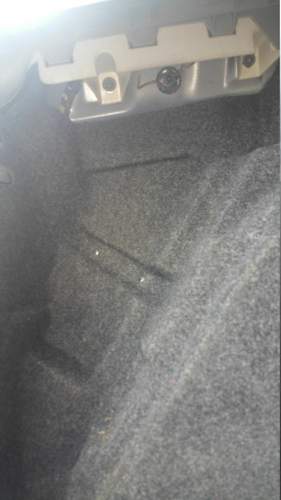

Ich kann den Spannungswandler leider nicht wie ursprünglich geplant auf der Beifahrerseite hinter der Verkleidung unterbringen, da ich den Platz dort einfach viel größer in Erinnerung hatte. Es passt dort allerdings nicht mal eine Faust vernünftig hin.
Daher werde ich das Teil auf der Fahrerseite an einem Brett montiert an gleicher Stelle (allerdings nicht hinter einer Verkleidung) unterbringen. Etwa dort sitzt an der C-Säule ein Massepunkt mit zwei angeschlossenen Kabeln. Der Punkt sieht jedoch eher klein aus - kann mir Jemand sagen, ob ich den mit einer 25A Leitung benutzen kann?
Angehängt ein Bild vom Massepunkt an der C-Säule. Ansonsten würde ich die Gurtschraube nehmen, die C-Säule ist halt nur näher und einfacher zu erreichen.
Des weiteren suche ich eine Anleitung zur Demontage der unteren Hälfte der B-Säulen-Verkleidung. Da diese "um die B-Säule herum" geht, kann man sie schlecht in eine Richtung abziehen. Und so flexibel sieht das Plastik nicht aus, dass man es in alle Richtungen wegziehen könnte (fühlt sich auch nicht so an, als würde das gehen).
Um das Relais zu schalten sollten 2.5qmm ausreichen, oder?

@GuteLauneDrop schrieb am 23. Mai 2017 um 17:43:04 Uhr:
Ich würde den Massepunkt verwenden, kannst ja mal kurz überschlagen, das wie viel fache von deinem Kabelquerschnitt die Schraube hat 😉

@kaindl schrieb am 23. Mai 2017 um 18:29:11 Uhr:
Da hast du natürlich Recht, stimmt. Danke!
