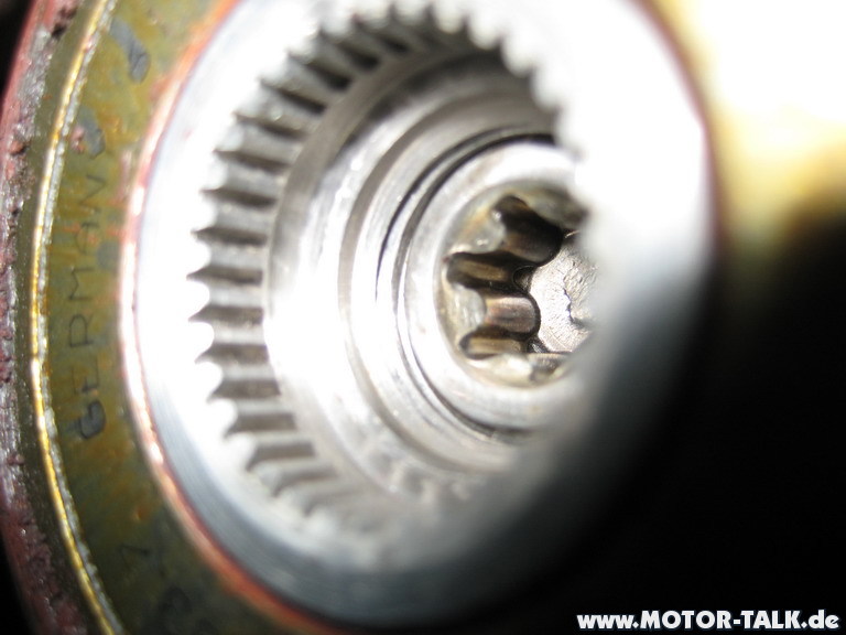

Ich habe heute also wie von Fuchs empfihlen bei stehendem Motor und aufgelegtem Riemen versucht die (bei diesm Modell innenliegende) Lüfterscheibe durch die Luftschlitze im Gehäuße mit einem Schraubenziehen zu drehen.-> Absolut fest in beide Richtungen.
Mit anderen Worten, wenn ich einen Freilauf hätte, wäre der fest, richtig?
Nun zu meiner Frage: Kann ich irgendwie erkennen ob es ne Lichtmaschine mit Freilauf ist? Sieht jedenfalls genauso aus wie bei der oben beschrieben Ausbauanleitung. Auch der Innenvielzahn mit 12 Zähnen und der Innenvielzahn mit 30 Zähnen ist vorhanden.
Werde mit morgen mal so ein Werkzeug besorgen und das Ding zerlegen. Spätestens dann weiss ich es ^^

Ja, laut deiner Beschreibung ist es eine Lima mit Freilauf und er ist auch fest laut deiner Beschreibung. Brauchst halt jetzt die Spezialnuss mit dem Gegenhalter um die Riemenscheibe mit Freilauf zu wechseln.
ich denke das du auf jedenfall einen freilauf hast!
du kannst ihn auch anders prüfen, da muss aber der riemen runter!
du drehst das LM-rad mit der hand an, und hältst es schlagartig fest. das lüfterrad muss sich noch kurz weiter drehen, dann is er in ordnung. ich tippe zu 95% das der defekt is, und sich der eine riemen einfach zusammengeschliffen hat!
lg
Das habe ich auch bereits ausprobiert, danke schützi und dem ist nicht so.
Wenn ich die Scheibe bremse, bremse ich die ganze Welle mit ab in beiden Richtungen.
Deswegen ist jetzt mein Problem: Wenn ich einen Freilauf habe, dann wäre das probem denke ich gelöst, denn der is kaputt.
Wenn ich aber eine LM ohne Freilauf drin habe, dann sitz ich wieder da mit gesenktem Kopf und einem Kopfschütteln ^^
Ich müsste jetzt halt wissen woran ich an der LM erkennen kann ob ein Freilauf verbaut ist oder nicht. Prüfen kann ich es nicht, da die Welle auf jedenfall fest ist. Vielleicht anhand der Bezeichnung?
Wenn keiner ne Idee hat muß ich mir halt morgen die Arbeit machen und das Ding mal zerlegen.

Oh, hab eben erst die Antwort von Süchtling gelesen. Woran erkannt man das? Hab gelesen erst ab 80 KW.
Ich hab 78 glaub ich, also 101 PS.
Naja, will Euch net nerven. Ich kauf die Nuss einfach morgen mal oder hol sie von nem Bekannten (Autoschrauber) wenn mir das Ding zu teuer ist ^^

Ja, gibt mehrere Hersteller. Ich kanns dir leider nicht sagen, welche einen Freilauf haben, da im Teilekatalog nur drin steht für Generator 2, 3, 5, 6, 8, 110, ... (nur so als Beispiel!)  Ich hab keine Ahnung, auf was sich die Zahlen beziehen. Ich finde keinen Zusammenhang mit den Generatoren im Teilekatalog und die Bezifferung! Aber rein von der Beschreibung her hast du eine mit Freilauf! VW/Audi kann dir aber anhand der Fahrgestellnummer sagen, ob du eine mit Freilauf hast oder nicht, wobei ich mir mittlerweile sicher bin, dass es eine mit ist. Hier ein Bild von der Lagerung einer Lima mit Freilauf.
Ja, genauso sieht meine aus, nur habe ich 12 Zähne am inneren Vielzahn.

So Leutz,
des Rätsels Lösung war wie von Euch vermutet: Der Freilauf der Lichtmaschine !
Wegen so einem simplen Fehler lieg ich tagelang unterm Auto. Könnt mich in den Arsch beissen^^
Hab bei Audi angerufen -> Ja, Ihre Lichtmaschine müsste einen Freilauf haben.
Zum Teilehändler gedüst, für 45 Euro neue Riemenscheibe incl. Freilauf geholt und gewechselt.
Ergebnis: Der Riemen und die Spannrolle bewegen sich vielleicht noch 2 - 3 mm hin und her.
Kein Vergleich zu vorher. Und die Spanbildung schiebe ich jetzt mal auf die extrem vibrierende Spannrolle.
Denn es waren silbern glänzende Aluspäne.
Ich möchte mich vielmals bei Euch dreien bedanken !!! Endlich hat der Spuk ein Ende ^^
