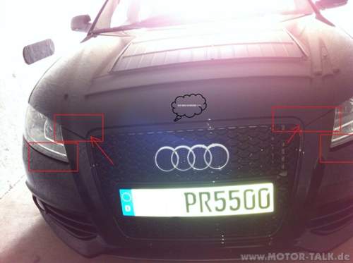

Hallo Leute,
Ich hab heute den Alu Stoßfänger (hinter dem Grill) mit Plasti Dip lackiert, da ich vor kurzem den RS3 Kühlergrill verbaut habe. und dieser nun durchscheint.
Nach dem zusammenbau, aber auch schon davor hatte ich einen größeren/unproportionalen Spaltmaß zwischen Motorhaube und Single Frame Grill. Die Spaltmaße von Motorhaube zu den Kotflügeln passt perfekt, die Gummipuffer habe ich jedenfalls so gedreht das es passt. Doch leider änderte dies nichts an dem angesprochenen "Problem".
Dieser Spalt stört mich wirklich sehr, und ja "Ich bin da ein bisschen penibel ^^"
jetzt zu meiner Frage, wo kann ich sonst noch was einstellen? Hinter der Frontschürze `?
Wenn du das ganze Bild anschaust, passt deine ganze Stoßstange nicht mehr nachdem du sie wieder montiert hast...
Guck mal die Spaltmaße am Scheinwerfer rechts und links und die Stoßstange zur Motorhaube rauf, da passt gar nix...
könntest du mir bitte mal markieren was du meinst ?
Da schau dir das an was ich angezeichnet habe, die Stoßstange sitzt viel zu weit nach rechts, auf der einen seite is se höher wie auf der anderen.
Die Scheinwerfer haben unterscheidliche Spaltmaße, sie stehen auch unterschiedlich weit heraus
da kann ich magno nur zustimmen...ist echt krumm und schief eingepasst.
am besten nochmal vernünftig einpassen...
