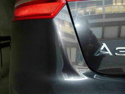

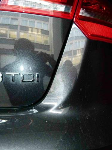

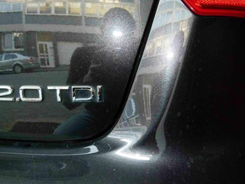

Guten abend liebe Gemeinde,
vor gut 4 monaten habe ich mir einen A3 Sportback gekauft, damals war er 8 Monate alt. Der Autoverkaufer bei Audi versicherte mir, dass der Wagen unfallfrei ist. Heute sind mir leider die Spaltmaße an der Heckklappe / Stoßstange aufgefallen. Woraus ich schließe, dass er doch einen heckschaden hatte.
Im Kaufvertrag steht auch asdrücklich drin, dass der Wagen unfallfrei ist.
Wie würdet ihr die Spaltmaße beurteilen?
Wie soll ich nun vorgehen?
Danke schonmal im vorraus.

Auch Audis werden nicht immer fehlerfrei ausgeliefert. Wahrscheinlich wurde die Heckklappe ab Werk einfach nur nicht ganz mittig montiert und den Vorbesitzer hat es nicht gestört.
Du könntest die Heckklappe einstellen lassen, allerdings rate ich davon ab, weil die Schrauben und Gelenke überlackiert sind und diese Lackschickt beim Einstellen beschädigt wird.
Kannst ja aber zur Sicherheit mal die Reserveradmulde in Augenschein nehmen - wenn da irgendwelche undefinierten Wellen zu sehen sind oder unfachmännisch überlackierte Karosseriedichtmasse, dann könnte er einen Unfall gehabt haben.
Kann man anhand der Bilder nicht gut beurteilen.
Evtl. ist auch die Heckschürze etwas verschoben.
Wie sieht es den im oberen Teil der Heckklappe aus?
Vielleicht mal bei einem Lackierer vorbei fahren und mal Schichtdicke messen lassen.

Also ich denke nicht das da nen Unfall drauf war, die is nur ned Sauber eingestellt!
Aber das du dir 100% sicher bist, lass die Lackdichte Messen!
Und das se wieder Mittig ist, einfach mal die ganze klappe nach rechts reissen, dann passt se!
Aber kann sein das se dann zu tief ist.. ^^
Soweit ich weiß hat Audi eine Spaltmaßtoleranz von ein paar Zehntel Millimeter ab Werk.
Kannste irgendwas erkennen, dass die gelackten Schrauben irgendwie mal gelöst wurden?
Kann man z.B. vorne im Motorraum immer schön sehen. Vielleicht am Heck ebenso!?
Richtige Klarheit kann nur ein Gutachter schaffen.
Eine Alternative wäre evtl. noch der Tüv oder Dekra mit dem Vertrauenscheck.
