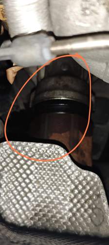

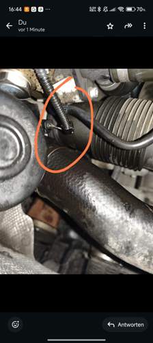

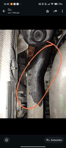

Hallo allerseits, hier mal ein Update. Spaltmaße sind immer noch..hatte noch keine Zeit. Am Freitag hab ich den Wagen nach 6 Tagen von der Werkstatt geholt.. Steuerkette und Ölpumpe wurden auf Gewährleistung gemacht. Das Auto fährt sich auf jeden Fall viel besser und ruhiger. Nur qualmt er jetzt stark beim Kaltstart und stinkt auch im Innenraum die ersten paar Kilometer..ich hab mal am Auspuff gerochen und es riecht wie verbranntes Öl oder so. Weiß jemand was das sein könnte, das war vor der Reparatur definitiv nicht. Schönen Sonntag euch??
Da du Gewährleistung hast, würde ich den Mangel vortragen .
@Tommy69 schrieb am 9. Februar 2025 um 11:13:30 Uhr:
#Bei der Besichtigung am 29..12. war der Motor furztrocken #
Öl
Ölig
Schlauch versaut
