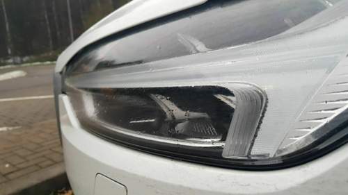

Spalt zwischen Scheinwerfer und Motorhaube
Volvo XC60 U
Habe bei der Bewunderung meines neuen XC60 gesehen, dass es zwischen dem TH Scheinwerfer und der Motorhaube einen relativ grossen Spalt gibt . Ist das Design und bei euch auch? Siehe Bild

Ja ist so.
Da bleibt leider tw. in der Waschanlage ein Textilstreifen drin hängen.
Staunte beim ersten Mal nicht schlecht. Aber der Volvo Service sagte, dass ist „normal“
Das nennt sich wohl "dreidimensionales Design". Alles Effekthascherei, aber ob es praktisch ist...
Schönes Beispiel dazu ist der aktuelle Audi A4, wo die Scheinwerfer komische Einbuchtungen aufweisen. Dort sammeln sich dann schön die Insekten und werden von der Waschanlage nicht erfasst.
Hab ich mal im Audi-Forum gelesen hier... 🙂
Ich hab es für mich mit dem Fußgängerschutz begründet, man kann die Haube beim XC60 ja auch im geschlossenem Zustand noch ein Stück nach unten drücken.
Warum sollte man sonst 2 Halter an die Haube anbauen wo doch jeder Cent an Einsparungen zählt?

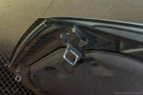

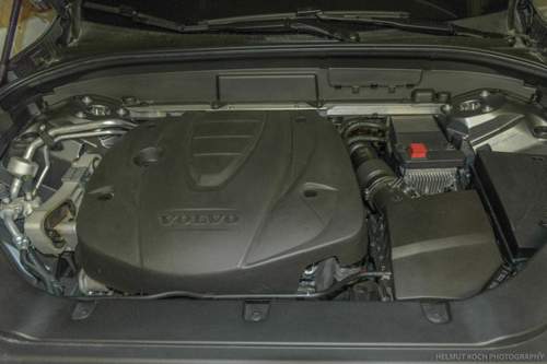

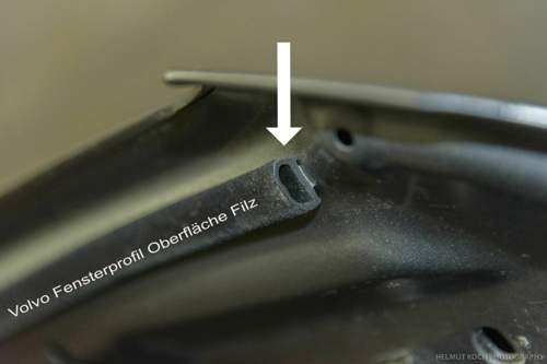

Passt eigentlich besser bei "Qualität vom XC60 II" , aber hier geht's auch - bei mir (und sicher bei Euch allen) ist der Motorraum total versifft vom Salz , eingedrungen über den Spalt zwischen Haube und Karosserie. Ich hab's meinem VhdV (Volvohändler des Vertrauens) vorgeführt und spontan hat er mir die Gummidichtung beim 90-er gezeigt, die vermutlich hier dem Schweden-Rotstift zum Opfer fiel.
Was tun - ins Lager und eine Filz-Gummifensterdichtung vom einem guten, alten Volvo genommen und schön parallel an der Innenkante der Haube aufgeklebt. Haube schließt jetzt herrlich satt und hat kein Spiel mehr.

Stell doch einmal ein Foto von Deinem Filz-Kunstwerk ein?
Ja bitte, das würde mich auch interessieren!
Also so sieht's aus.
Bild 1 die Gummileiste (Oberfläche Filz)
Bild 2 Klebekante
Bild 3 Ergebnis 🙂
Übrigens - es hat ein Nachteil, ab 180km/h fängt's an zu Pfeifen 😰, aber im Wi kann ich damit leben.
-d7f9773
-d7f9770
-d7f9771-1890
Die Pfeife ist eventuell das offene Ende - da, wo auf dem 3. Bild die Pfeilspitze hinzeigt. Hast Du mal probiert, die Öffnung zu verstopfen?
Oder durch den hohen Luftstaudruck geht doch etwas Luft unter der Dichtung durch und bringt diese zum schwingen.
