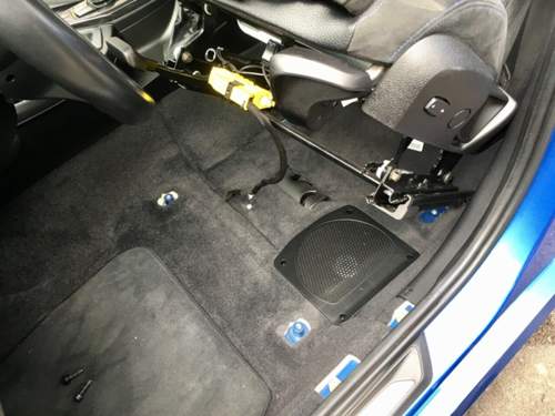

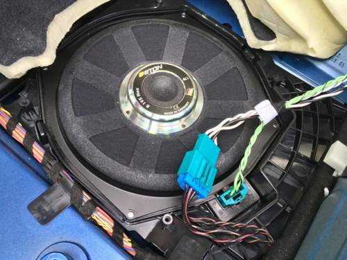

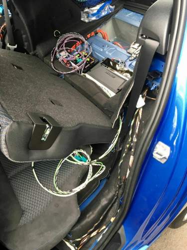

ich habe es heute auch gewagt und das Standard System in einem BMW F20 gegen ETON-Komponenten getauscht. Hat Spaß gemacht und funktioniert/klingt sehr gut.
Ein paar Fotos lade ich mal hoch, wenn Fragen sind einfach fragen.
LG
Stefan
PS: Ich hätte noch ein Paar Spiegeldreiecke für Hochtöner im F21 über! Bei Interesse einfach melden...
