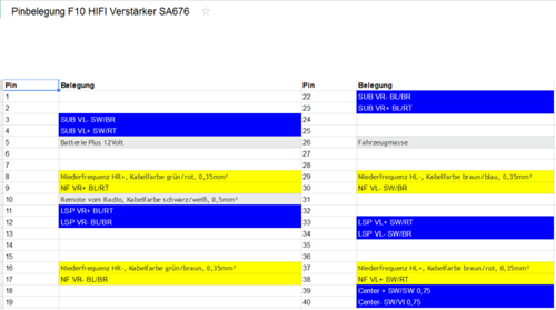

Was mir nicht ganz klar ist, wieso Wolfgang (wobu80) die SDA 100.4 am Verstärkerausgang des Hifi Soundpakets SA676 angeschlossen hat, und nicht am Verstärkereingang. Laut Schaltplan gehen hier 4 Signale vom CIC rein:
Niederfrequenz vorne links
Niederfrequenz vorne rechts
Niederfrequenz hinten links
Niederfrequenz hinten rechts.
Alle Kabel haben 0,35 mm.
Mit einem Abgriff von NFVL und NFVR sollte doch das beste Ergebnis zu erzielen sein, wenn man hiermit in den Eton geht. Man kann den Eton im 1/2 Channel Mode betreiben.
Vom Eton dann verteilen auf VL, VR, SUB L und SUB R. Nach meinen Recherchen ist das beste Signal das Eingangssignal NFVL und NFVR. Kann das jemand bestätigen? Wäre schön, da ich es so demnächst probieren wollte.
Frage ist, ob dann auch ein High-Low Adapter nötig wäre, denke aber schon.
Cheers
@wobu80 schrieb am 23. November 2014 um 16:04:26 Uhr:
bezüglich Anschluss der Endstufe (bei mir Eton SDA 100.4):
Die Endstufe wurde mit den High-Low Adaptern angeschlossen.
Die Signale dafür wurden von folgenden Leitungen nach der originalen Endstufe abgegriffen:
Kanal 1: Pin 33 (schwarz/rot) & Pin 34 (schwarz/braun) - Mittel-/Hochtöner vorne links
Kanal 2: Pin 11 (blau/rot) & Pin 12 (blau/braun) - Mittel-/Hochtöner vorne rechts
Kanal 3: Pin 3 (schwarz/rot) & Pin 4 (schwarz/braun) - Tieftöner vorne links
Kanal 4: Pin 22 (blau/rot) & Pin 23 (blau/braun) - Tieftöner vorne rechts
Die Endstufe wurde neben der originalen Endstufe (im Kofferraum hinter der linken Abdeckung) an einer Halterung montiert.
Und hier wäre noch der Belegungsplan am Stecker des SA676 Verstärkers gem. meiner Recherchen, nicht gemessen oder live validiert.
Pinbelegung-sa676
