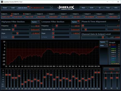

Der DSP ist nach meiner Meinung die wichtigste Komponente.
Hiermit lassen sich die Laufzeitprobleme im Auto ausgleichen.
Dazu gehört der Hörabständ zu den Lautsprechern.
Bedeutet aber auch, bei einer Optimierung auf den Fahrersitz sind die anderen Sitzplätze benachteiligt. Ich schalte daher bei Bedarf zwischen Fahrer und alle um.
Die Frequenzgangkorrektur mit einem 30 Band EQ gehört bei Helix/Match zur Anpassung dazu.
Ein EQ ist aber kein Heilmittel gegen echten Müll. Im Anhang ein Bespiel wie ich in meinem Fahrzeug den Frequenzgang korrigiert habe.
Gute Lautsprecher sind immer die beste Basis. Aber auch aus den VW Tröten läßt sich noch etwas zaubern.😁

Hallo manoman
die Software auf dem Monitor sieht toll aus,
aber wie hast du den Frequenzgang aufgezeichnet?
Mit Testton und Mikrofon, so wie man Hifi-Anlagen einmißt?
Und danach den Verstärker per EQ abgeglichen?

Hallo manoman
Das Bild zeigt in welchen Einstellungen die Übereinstimmung mit der Referenzkurve erreicht wurde.
Über das RNS850 spiele ich Rosa Rauschen ab. Mit einem Messmikro und Vorverstärker via USB ins Notebook.
Es gibt einen Referenzwert und einen Messwert.
(Zur Verständnis bitte mal das PDF"ATF DSP Spezial Vol.2" bei Audiotech Fischer anschauen. Punkt 4.1)
http://www.audiotec-fischer.de/match/downloads/
Mit dem jeweiligen EQ versucht man den Messwert auf die Refernzkurve zu ziehen.
Bei Fragen stehe ich gerne zur Verfügung. (nach bestem Wissen)😎
