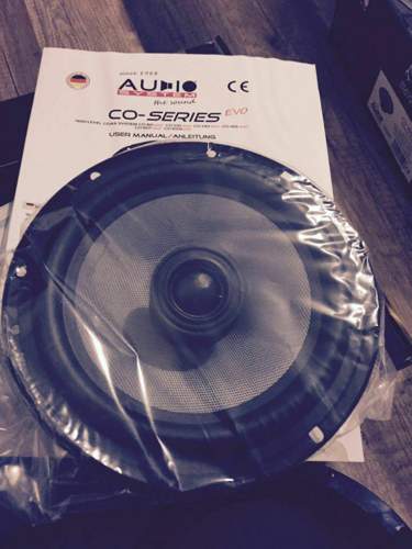

Mein Plan

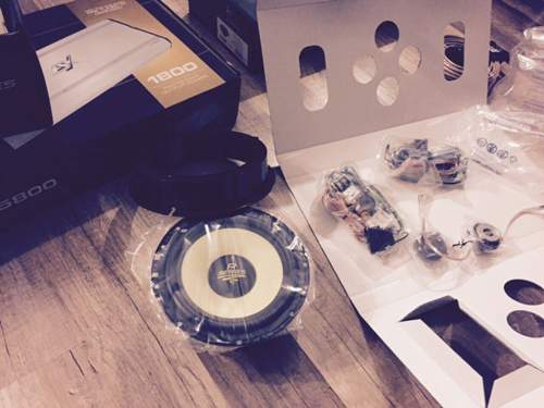

Lautsprecher
in den TĂŒren neue von Audiosystem zu tauschen + DĂ€mmung / vorn R 165 VW RADION-SERIES 2-Wege Spezial Front System; hinten: CO 165 EVO CO-SERIES Coaxial System

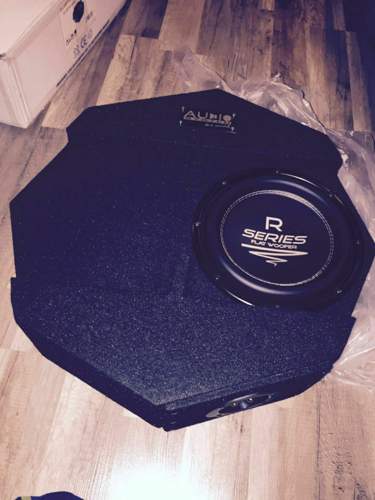

Subwoofer
Audio System SUBFRAME R10 FLAT R-SERIES SUBFRAME
10 Zoll / geht bis 30Hz runter

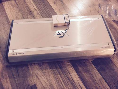

VerstÀrker:
ESX Signum 5-Kanal AMP SE-5800
der hat genĂŒgend Saft mit 4x 100W Musik an LS (3 Ohm) und 1x 200W an den Woofer

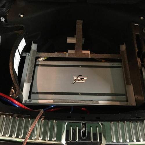

Reserveradmulde
hier sollen Woofer und VerstÀrker Platz finden,
GemĂ€ĂŸ Herstellerbeschreibung der Abmaße sollte es möglich sein,
der Praxistest kommt, wenn die Hardware da ist.

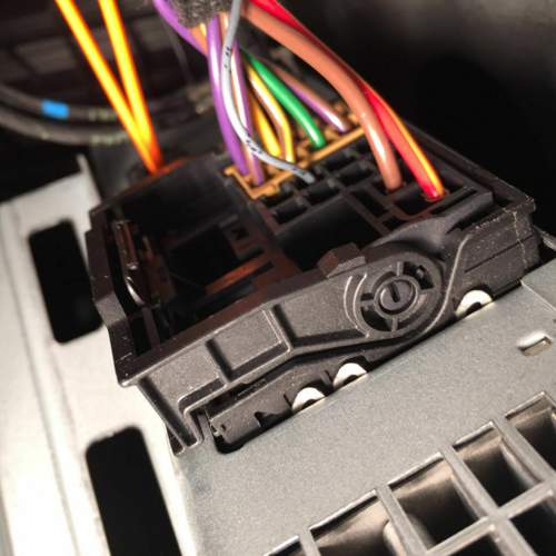

AnschlĂŒsse
Audio
mittels
Audio System HLAC Most Plus MOST High-Low-Adapter-Cable
greife ich das Signal ab,
das Signal geht dann ĂŒber einen
MOSCONI HLA 4 -Kanal (High-Low-Wandler)
per Chinchkabel in den VerstÀrker
die 4 AusgangskanÀle dann wieder retour zu HLAC
und ein fettes LS-Kabel zum Woofer
Remote Plus Anschluss
das liefert der Masconi auch / signalgesteuert.

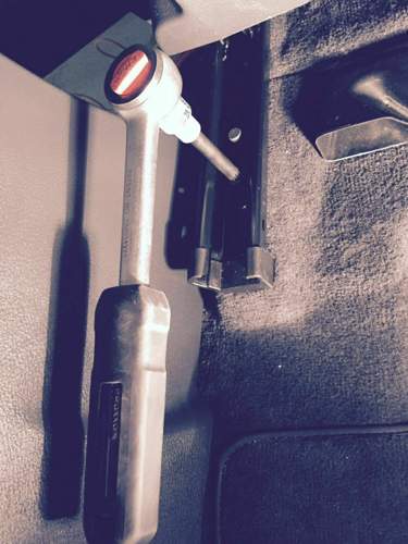

Update 😉

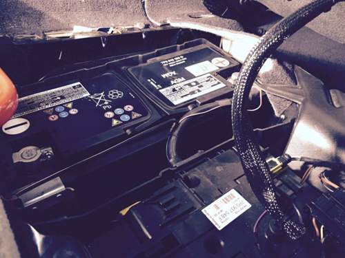

Stromkabel sind verlegt,
Sitz ausgebaut, dazu die 4 Schrauben gelöst und nach hinten geklappt
die Batterie kommt zum Vorschein
Teppich zur Seite klappen
4x Schnellspanner des Batteriedeckel lösen und schon kommt die Batterie zum Vorschein.
Das Kabel habe ich so verlegt, dass die Sicherung in Höhe der hinteren LuftauslÀsse festgeschraubt wird
von da aus geht das Kabel unterhalb der Sitzschiene Richtung Schweller, da wo der Teppich geteilt ist.
Schwellerabdeckung mit etwas Kraft gelöst und Kabel drunter gesteckt.
In Höhe der Sitzbank verschwindet das Kabel unter der Kofferraumabdeckung bis hin zur Reserveradmulde.
Fertig ist der Plus-Anschluss.

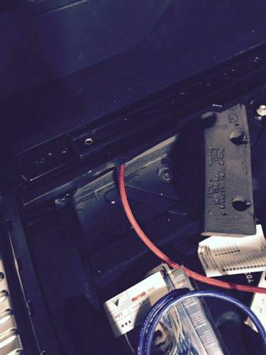

Die Masse habe ich von der Karosse abgegriffen,
Loch in eine Strebe gebohrt, metallisch blank gemacht und festgeschraubt.
Anbei noch ein paar Bilder...
Sitzschiene
Batterie
Kofferraum

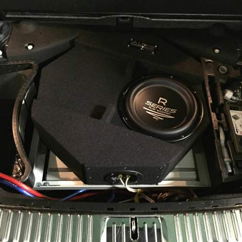

Der GrundtrĂ€ger fĂŒr den VerstĂ€rker und Subwoofer ist fertig
Kabel angeschlossen
Verkleidungen wieder angebaut
und ...
Radio an und Sound 🙂
Noch ein paar Grundeinstellungen am VerstÀrker und fertig
Hier noch ein paar Bilder.
Als nĂ€chstes werden dann die TĂŒren aufmachen und bestĂŒcken.
Verstaerker-einbau
Subwoofer

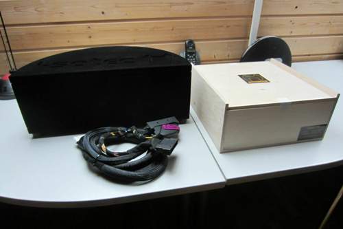

Hallo !
Ich habe in meinem Touareg das Dynaudio-System verbaut. Als Sound Upgrade habe ich von Isotec den Carbon 5 plus VerstĂ€rker und einen Woofer verbaut, der in die Reserveradmulde passt. Es bleibt auch noch genĂŒgend Stauraum ĂŒbrig. Es gibt einen Kabelsatz dazu, sodass alles Plug and Play ist. Nur die plus-Leitung muss an die Batterie angeschlossen werden. Der Dynaudio-VerstĂ€rker wird weiterhin als VorverstĂ€rker genutzt. Sound ist jetzt um Welten besser. Über USB kann der VerstĂ€rker individuell konfiguriert werden, jeder Kanal einzeln. Es ist eine Live-Konfiguration möglich !! Als Krönung kann man noch die Lautsprecher in den TĂŒren gegen Adrian-Lautsprecher tauschen. Das werde ich im FrĂŒhjahr machen.
Das Ganze gibt es natĂŒrlich auch fĂŒr die Soundkonfiguration ohne Dynaudio, dann ist es einfacher und billiger upzugraden !
@Duke_of_Tirol schrieb am 21. Februar 2016 um 21:39:06 Uhr:
Hallo !
Warum einfacher?

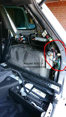

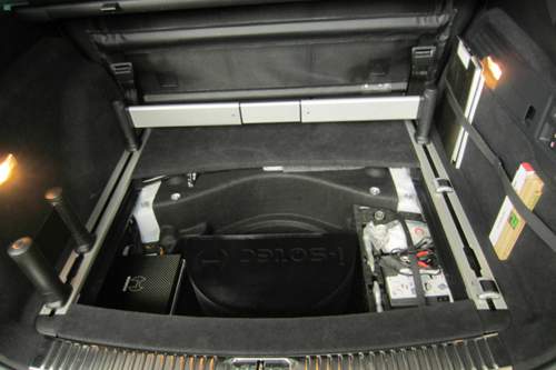

FĂŒr Dynaudio braucht man einen eigens angepassten Kabelstrang, der am Dynaudio-VerstĂ€rker angeschlossen und durchgeschleift wird. Hier wird das Audiosignal direkt vom Dynaudio-VerstĂ€rker abgenommen. Der Dynaudio-VerstĂ€rker befindet sich hinter der linken Kofferraumverkleidung. Wenn 4-Zonen-Klima verbaut ist, dann sitzt vor dem VerstĂ€rker das hintere HeizgerĂ€t, muß also teilweise raus und ist eine ziemliche Gefummelei ! Ohne Dynaudio braucht man nur hinter der rechten Kofferraumverkleidung beim Radio anklemmen und dort das Signal abnehmen.
Anbei ein paar Fotos von meinem Soundupgrade mit Dynaudio Grundkonfiguration:
lg, René

@Duke_of_Tirol schrieb am 22. Februar 2016 um 09:10:06 Uhr:
lg, René
Hallo René,
da hast du dir was richtig schickes gegönnt,
ein bisschen enttĂ€uschend fĂŒr VW, dass das Dynaudio höheren AnsprĂŒchen nicht gerecht wird.
Aber ich sehe, du hast dir "feine Zutaten" gegönnt und fertig konfektioniert.
Bei mir war es denn doch etwas mehr Bastelarbeit, um die KabelbÀume, Halterung, etc. anzufertigen.
DafĂŒr hatte ich hinter den Verkleidungen mehr Platz.
Wenn ich deine Beschreibung lese, dann greifst du das Eingangssignal vom DynaudioverstÀrker ab und gehst mit dem Highlevelsignal direkt in den neuen VerstÀrker.
Nun hat der DynaudioverstÀrker einen Klangprozessor, vertrÀgt sich das mit dem neuen VerstÀrker???
Das ist digital-analog-digital-analog Wandlung 🙁
Bei BMW z.B. hÀngt der VerstÀrker am MOST-Ring, da gibts weniger Verluste.
Eine Frage zu den Lautsprechern fĂŒr die TĂŒren
Hast du neue 20cm oder 16cm / 2- oder 3-Wege eingesetzt?
Ich werde in die vordere TĂŒr ein 2-Wege 16cm System und hinten einen 16cm Coax einsetzen, beides von Audiosystem.
Hinten Coax, weil sonst der HT direkt neben meinem Ohr sitzen wĂŒrde
und Audiosystem, weil das Budget auf 1.000€ festgelegt war.

Ich habe mir heute bei ACR das Helix Match PP 62 DSP einbauen lassen. Der Einbau hat gut eine Stunde gedauert und der VerstÀrker wurde nicht in der Reserveradmulde, sondern im hinteren Bereich unter der Kofferraumablage platziert. So verliert man garkeinen Platz.
Das Klangergebniss ist wirklich sehr gut. Preislich liegt der Umbau inkl. neuer Technik bei 640 Euro.
