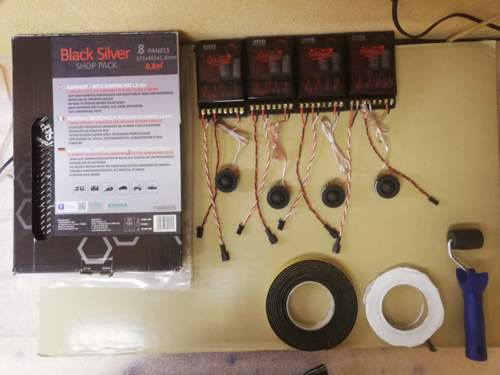

Hier wurde ein W206 mit ab Werk Burmester weiter veredelt. Hardwaremäßig wurden die Hochtöner ersetzt und eine zusätzliche DSP-Endstufe verbaut. Klevik hätte bestimmt noch die Mitteltöner und SW im Fußraum durch Helix ersetzt ggf. auch noch den Center. Es scheint aber auch so schon viel gebracht zu haben.
klick mich

Ich habe schon alles Gemacht, Burmester nur mit Hochtönern und Weiche optimiert.
