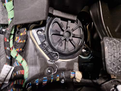

S206 Standard Soundsystem hat nur 4 100mm Mitteltöner in jeder Tür, und ein Tieftöner 200mm
In Beifahrer Fußraum, Fahrer Seite ist gleich wie bei W205 nur eine Blende.

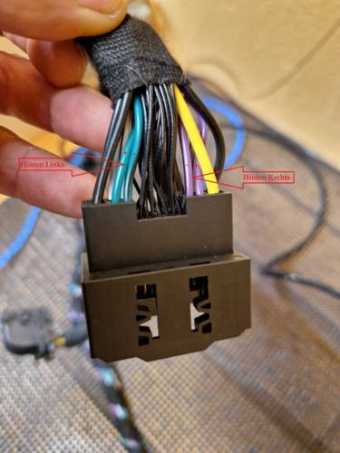

Hallo Klevik, kannst mir ein Tipp geben wo kann ich das Lautsprecher Signal abzapfen um ein Reserverad Lautsprecher mit Verstärker zu betreiben?
Hallo @foelkel,
Was genau hast du? Standard MBUX, oder Advanced?
Beim Advanced Soundsystem ist ein kleiner Verstärker in Kofferraum, da musst du für Subwoofer Signal abgreifen, aber Vorsicht deine Mono Endstufe muss min 11Volt Eingang Signal verkraften sonst muss du HI-Low Adapter Nutzen.
Oder einfach vorne in Fußraum vom Beiden Subwoofer abgreifen je nach dem wo wirst du seine Verstärker Platzieren.
Bei Standard MBUX kannst du in Fußraum Beifahrerseite von Tieftöner direkt abgreifen. ich denke damit hast du jetzt alle Möglichkeiten und kannst du selbst entscheiden was für dich besser ist.

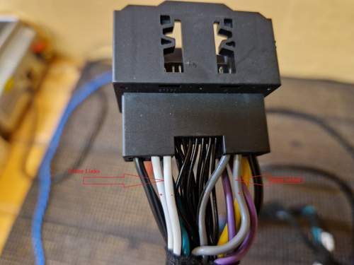

Sonst bei MBUX für die Türen Lautsprechen Audio Signal ist Beschnitten und du bekommst kein richtiges Signal für Subwoofer.
Ich sende auch Bilder für MBUX Pinbelegung fast jemand braucht um ein Signal abzugreifen.
MfG. Klevik

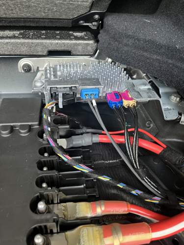

Vielen lieben Dank Klevik. Ich habe ein Advanced Sound System. Weiß du wo diese Verstärker in Kofferraum sich befindet? Am Verstärker habe sowohl Line auch Hi-Eingang, die Lautsprecher sind vom Gladen, Verstärker Marke unbekannt. Ich habe ein T-Model (S206).
Viele Grüße, Lorandt

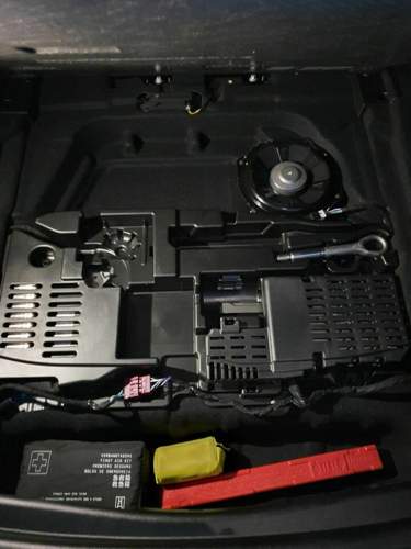

Hi @foelkel,
Leider bei W206/S206 habe ich noch keine Möglichkeit gehabt, Zeitlich nicht gepasst, um zu untersuchen wo Genau befindet sich die 2 Kanal Endstufe. Bei W177 in Kofferraum Hinten rechts unter Kunststoffkappe. Als Beispiel ein Bild W177 mit Burmester, bei Advanced ist eine Kleinere 2 Kanal Endstufe. Guck mal selbst, unter Boden, Rechts oder Links hinter Verkleidung, Mach Bilder und sende an uns, ich sage dir Bescheid Welche ist das.
MfG. Klevik

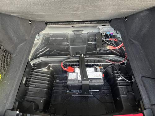

Jxod2rhc3tj6j4vf
Anbei mein Kofferraum
Und was ist bei dir in Kotflügel Rechts Links? das was bei dir Auf die Bilder zu sehen ist, das ist was anderes, Antennen Verstärker oder ähnliche.
Auf jeden Fall für mich das ist was neues unbekanntes, Sorry kann ich nicht genau sagen was das ist.
Also an deine Stelle nimm doch ein Anschluss direkt von Tieftöner Vorne Rechts links, oder es reicht aus nur eine abgreifen. Damit bist du 100% auf sichere Seite.

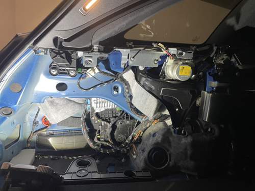

Endstufe ist beim t modell hinter der der fahrerseitigen Verkleidung
Endstufe
@chp10 schrieb am 2. Februar 2024 um 18:08:56 Uhr:
Ja das ist das, Danke @chp10.

Danke chp10. Hast du ein Anschlussplan oder Steckerbelegung? Ich möchte hier das Signal abzapfen für eine Endstufe und auch Stromversorgung.
Hallo zusammen
Ich habe mal in den Schaltplänen nachgesehen.
Am W206 Advanced Verstärker sind die Farbcodes für die Bässe wie folgt:
Bass 1: Blau - / Blauweiß +
Bass 2: Schwarz - / Grauweiß +
An der Headunit :
Tür VR :
Stecker Pin2 + Kabelfarbe Schwarz
Stecker Pin3 - Kabelfarbe Gelbblau
Tür VL:
Stecker Pin 12 + , Kabelfarbe schwarz
Stecker Pin 11 - , Kabelfarbe Gelbblau
