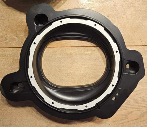

@klevik
wie herum hast Du die Dichtung eingelegt, so wie auf dem Foto oder mit der weissen Seite nach unten? Abziehen konnte ich die weisse Folie nicht, oder hast du das hinbekommen?
Danke
1
@DVE
Folie abziehen sehe Bild unten, und dan auf Rückseite Woofer aufkleben, danach zusammen verschrauben.

Die Beifahrerseite ist nun gewechselt. Dauert schon so seine Zeit. Hinter dem Frontbass lag so ein Schaumstoff im Gitternetz, was soll das dort bewirken?
1
2
Das ist ein Dämpfung Material, für Dämpfen und Künstliche Volumen zu erzeugen, man nutzt sowas für Subwoofern um die Gehäuse künstlich zu vergrößern.😜
Am bestenst geeignet "Hochbauschpolyestervlies" zur Füllung von Lautsprechergehäusen.
Mist, dann hätte ich das wohl dort drin liegenlassen sollen. Macht das viel aus?
Nein das macht nicht viel aus, aber besser ist das. Lieber nochmal öffnen und reinlegen, die 15-30 Minuten Lohn sich, danach paar Jahre gute Sound hören
Werd ich wohl tun. Bei mir lag das Teil irgendwie da drin oder soll das eigentlich in der Öffnung (gelbes Fragezeichen) stecken?
1
Nein einfach in Gehäuse rein, Fertig.
