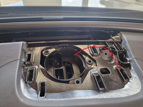

@klevik schrieb am 17. Januar 2024 um 19:20:41 Uhr:
Hi @mc-marty,
soundproofing is definitely worth it.
If you have already decided to install a Gladen Pico 6/8, then it is also worth improving the rear doors, whether Visaton B-80 or something else you have to decide, I will simply advise HELIX Ci3 C100.2FM-S3 with adapter rings HELIX CFMK100 MB. 1 and extension adapter HELIX CWK MB.FX-550CC Order and install everything Plag & Play.
The only thing you have to do is adjust the brackets a bit. See the picture below marked in red.
I've had good experience with it and haven't had any problems yet.
I hope that Google Translate translated everything correctly.
MfG. Klevik
Thanks. And no crossover is needed for Helix Ci3 or Visaton B-80?
Hi @mc-marty,
To answer your question as to whether I need Helix or Visaton switches, I need to know everything about DSP running? Or passive? Visaton or Helix as 2 components or individually.
If you only have individual speakers without a tweeter and with DSP operation, then there is no need to install crossovers.
To use as 2 components, you need crossovers to create a transition between the midrange and the high-frequency range. Lower frequency response is actively separated via DSP.
Kind regards. Klevik

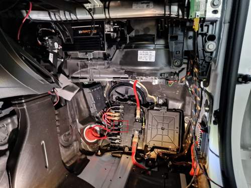

Frage an klevik aber vllt fühlt sich ja noch jemand berufen. Ich habe nun erst aufgrund des Wetters in die Türen die matchup Lautsprecher eingebaut, war relativ easy. Aufgrund der vorher fehlenden Höhen des Standard Systems schon mal ein Fortschritt. Aber klar, war ja abzusehen, da fehlt noch einiges.
Mein finaler Plan nun folgender, 2 (Burmester) Bässe bei Mercedes bestellen, DSP 8 Kanal, 2 Boxen für die hinteren Türen und einen Center. Die genauen Teilenummern und Boxen Typen hast du ja schon gepostet, da würde ich einfach deine empfohlenen bestellen. Mal gucken wo ich das bekomme inklusive der Kabel. Einbau schaffe ich selbst wenn mir noch jemand erklärt, wo ich den Strom für den Verstäker abzweige.
Was etwas nervt bei dem Gesamtpreis, dass man wohl nicht selbst einmessen bzw einstellen kann, sondern dafür spezielle Software und Technik braucht, die wahrscheinlich auch nur unter Windows läuft, ich bin Mac User.
Hallo @nocarnofun,
Strom kannst du direkt unten von Sicherungskasten abzweigen sehe Bild Unten. Für Einstellen Einmessen die Software kannst du Runterladen bei Audiotec-Fischer:https://www.audiotec-fischer.de/tools/dsp-pc-tool/downloads/
Aber da hast du recht es Läuft unter Windows. Sonst einfachen Messmikrofon kaufen und Rest kann jeder selbst Einmessen, natürlich Erfahrung ist erwünscht.
MfG. Klevik
20231022
Hey vielen Dank! Windows Schleppi treibe ich notfalls schon auf, Einmessen wird auch gehen, habe ein ganz gutes Mikro für meine Kamera und eins für die Surround Anlage, da musste ich ja auch einmessen. Nervt nur bissl alles über software, bin da oldshool und hätte gerne Regler. Ich habe die ganze Entwicklung von analog zu digital mitgemacht, als Musiker und Profi-Fotograf. Nicht, dass ich es nicht blicken und schätzen würde, meine Systeme setze ich immer noch selbst auf, nur weiß ich nicht ob wir uns einen Gefallen tun, wenn wir die Kontrolle über die Technik und mehr sämtlich an Apps auslagern. Seis drum, anderes Thema. Nochmal herzlichen Dank für deine spontane und fachmännische Hilfe.

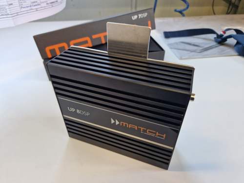

Ich bekomme nächste Woche meinen S206 mit dem Standard-System. Das möchte ich natürlich nicht lange in diesem Zustand belassen und es entsprechend optimieren. Aufgrund vorheriger Fahrzeuge beitze ich ebreits folgendes Equipment:
Vertsärker: Match UP8DSP
Hochtöner: Peerless OC25SC65-04
Frequenzweichen: Eton 43.636 (AusETON PRS 165.3)
Subwoofer: ArcAudio Arc8 2x2 Ohm im gesclossenen Gehäuse
Zusätzlich habe ich auf Basis der Aussagen hier im Forum folgende Teile bestellt, welche ich mit der Lieferung des Fahrzeugs bekomme:
Burmester Tieftöner VL A206 820 34 00
Burmester Tieftöner VR A254 820 93 00
2x Burmester Mitteltöner A223 820 15 00 für die Fronttüren
Ein passender Kabelbaum zur Verbindung des Verstärkers zum MBUX muss noch besorgt werden.
An diesem Punkt kommt es zu meinen ersten Fragen:
Es gibt laut Audiotec Fischer zwei Versionen des Kabelbaums. Einmal für die Up7 und einmal UP8. Worin unterscheiden sich diese? https://www.audiotec-fischer.de/match/adapter-kabel/pp-mb-1-5mbux
Werden beide Tieftöner aktiv von Kanal G und H angesteuert?
Die Hoch- und MItteltöner sollen Teilaktiv per Frequenzweiche angesteuert werden. Aktuell besitzen meine Frequenzweichen jedoch noch Anschlussbuchsen für den W176, in welchem die vorher eingebaut waren. Ich möchte jedoch, wenn möglich auf das Durchknipsen der Originalen Kabel verzichten.
Ich konnte noch nirgends passende Adapter für den W206 finden. Gibt es dazu bereits lösungen?
Den vorhandenen Subwoofer möchte ich natürlich auch nutzen und muss dafür noch eine Mono-Endstufe besorgen, da die 160W-Kanäle für den Fußraum reserviert sind. Ich tendiere hier zu einer Match UP1FX.
Wurden in diesem Forum schon Erfahrungen mit einem separaten Subwoofer und dem Standardsystem gemacht?
Den Einbau werde ich selbst vornehmen und im Anschluss beim Spezialisten einmessen lassen.
Viele Grüße
Aus Köln!
Es gibt wohl noch einen älteren 7 Kanal DSP, ich vermute für den ist dieser Kabelbaum. Wenn du den UP8DSP bestellst, so wie ich, nimm doch einfach den dafür vorgesehenen.
Gerade warte ich auf meine Bestellung, die ähnlich ist aber doch etwas anders gelagert ist als deine, siehe meinen vorgegangenen Post, den Einbau werde ich auch selbst machen. Sobald das geschehen ist, werde ich meine Erfahrung schildern.
danke für deine Antwort!
Ich würde auf jeden Fall den Kabelbaum für die Up8 bestellen. Allerdings wird in allen Shops lediglich die die Artikelnummer für den Satz der Up7 angegeben. Das ist einfach der Punkt, wieso ich mir diese Frage stelle.
Hallo @dabrunsch,
"Es gibt laut Audiotec Fischer zwei Versionen des Kabelbaums. Einmal für die Up7 und einmal UP8. Worin unterscheiden sich diese?"
Es gibst keine unterschied, das ist eine Kabelbaum und der Passt ob für UP7DSP mit MEC Analog Modul oder auch für UP8DSP.
"Werden beide Tieftöner aktiv von Kanal G und H angesteuert?" Genau so ist das die beide Subwoofer werden Aktiv Gesteuert.
"Ich konnte noch nirgends passende Adapter für den W206 finden. Gibt es dazu bereits lösungen?"
Adapter Stecker Kabel Y Splitter Hochtöner Für Mercedes W205 kannst du nehmen:
https://www.ebay.de/itm/323980057331?...
Match UP1FX. mit Match UP8DSP passt zusammen einwandfrei, mit Cinch Kabel verbinden über Ausgang Kanal 9 und komplett über UP8DSP steuern habe ich mehrmals gemacht passt zusammen sehr gut.
Ob Subwoofer selbst weiß ich nicht musst du Gucken um Platz, wenn es passt warum nicht
Mfg. Klevik
