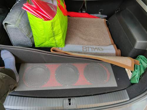

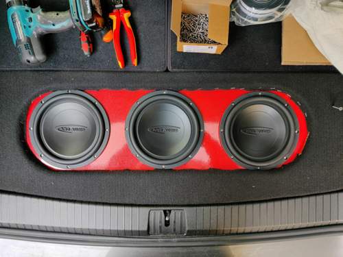

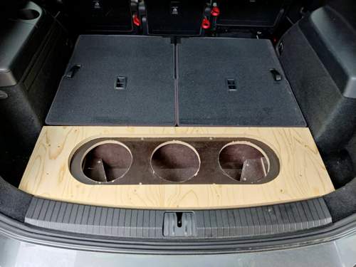

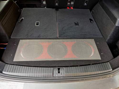

Hinten soweit fertig.
Gruß Bernd

Soooo...die Anlage ist eingemessen und hat nochmal zugelegt...das ARC Rudel funktioniert wie erwartet gut.
Kleinigkeiten werden im Laufe der Zeit noch geändert werden.
Es wird noch ein Bluetooth Modul hinzukommen um am Radio vorbei direkt in die Endstufe zu spielen.
Im Moment auf jeden Fall Mal sehr glücklich.

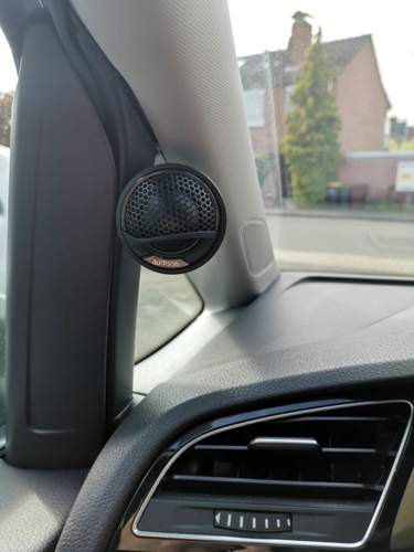

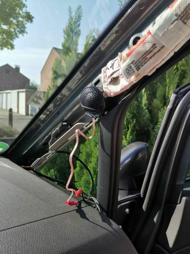

Das war zum Beispiel... Türen gedämmt mit geänderten Tiefmitteltöner, aber original Hochtöner.....am Werksradio.
Dann mit Hochtöner aber nicht in der Kapsel sondern einfach an das Blech der A Säule geklebt....usw.
Die wussten also immer wo ich mich gerade befand.

Hochtöner Test
HT Kapsel final
