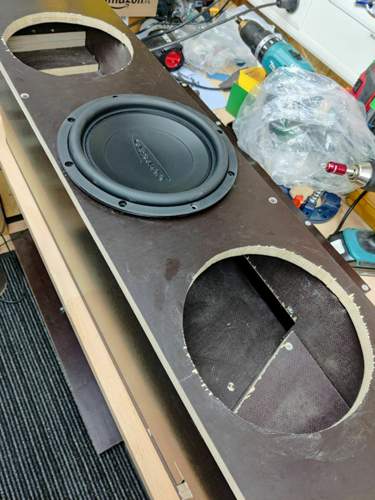

Hallo
Kleine Vorschau.
Ich hoffe diesen Monat dann alles fertig und eingemessen.
Gruß Bernd
Img-20210204
