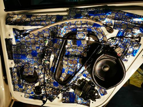

Naja, gerade beim Leasingauto bau ich mir selbst was ein (und wieder aus). Ich hab Helix DSP und Sub. (Plus Türen gedämmt).

Ich meinte damit das man es nicht „herschenkt“ wenn es fix ab Werk ist. Sondern eine Möglichkeit hat es wieder auszubauen (bis auf die Dämmung ;) ).
Hallo
Eine Dämmung ist immer hilfreich und wünschenswert.
Die wenigsten die es schnell und schmerzlos haben möchten.....Vorallendingen preiswert..... werden eine Dämmung haben/machen wollen.
Ich sehe oft das die Leute das preiswerte Reckhorn reinmachen. Kaum ein Fachhändler der was auf sich hält benutzt sowas.
Wenn dann jemand hört was gutes und hochwertiges Material kostet, ist ganz schnell Schluss mit dem Thema Dämmen.
Eine Beratung beim Fachhändler Inklusive Einbau ist meist nicht viel teurer.
Gruß Bernd

So, jetzt nach vier Wochen nach dem Einbau bzw. nach dem die Lautsprecher eingespielt sind, ein Feedback zum Klang: Es klingt mit den Tausch der hinteren Lautsprecher nun wesentlich ausgewogener.
Was ist drin?
- Vorne ETON POW 200.2
- Hinten ETON POW 160.2
Man merkt allerdings irgendwie, dass die vorderen Tieftöner Ihr Potenzial nicht ausspielen können.
Das wurde aber in Testberichten schon angemerkt, dass man da unbedingt eine zusätzliche Endstufe benötigt.
Ich überlege nun, ob ich mir den DSP sparen kann und ausschließlich einen Verstärker verbauen soll.
