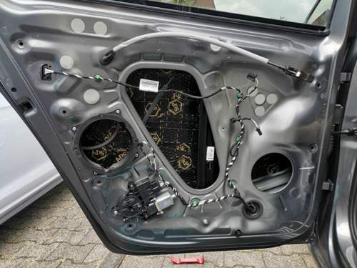

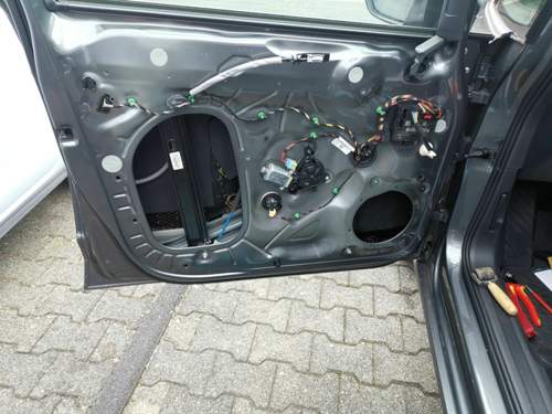

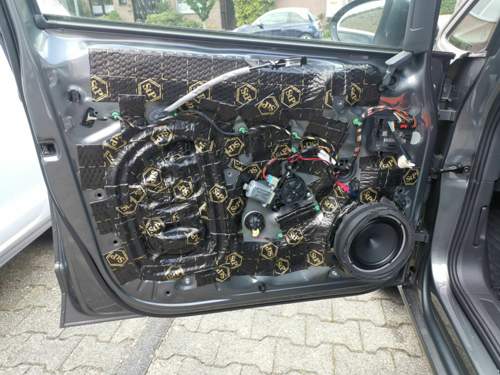

Was für eine Dämmung hast du benutz (alubutyl) und wo hast du sie angebracht auch auf der Türverkleidung.
Das mit dem Fachhändler ist so ne Sache. Es gibt bei mir nur einen.
Und teilweise hat der Preise, da überlegt es man sich zweimal.
Und es ist schwer mit nicht ganz so viel Geld etwas mehr raus zu holen.
Hallo
Eventuell kann ich Dir beim Fachhändler helfen....sag Mal welcher in Deiner Nähe ist.
Das Alubutyl von STP ist top. Läßt sich hervorragend verarbeiten.
Es ist auch im Gegensatz zu anderen extra dafür gemacht worden.
Ground Zero kauft bei STP zu. Kostet aber das gleiche.
Gedämmt werden sollte immer das Außenblech, Innenblech und die Türverkleidung.
Anbei ein paar Bilder.
Gruß Bernd

Bitte den Preis der Dämmung nicht unterschätzen.
Ich habe für die 4 Türen je ein STP Paket (12 Matten á 50x70cm) und ein Ground Zero Paket verarbeitet. Zusätzlich noch Armaflex.
