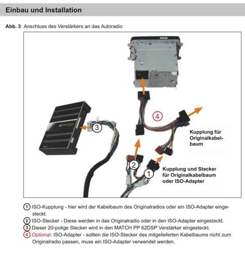

Mal ne blöde Frage, bin etwas verunsichert. Ich möchte morgen den Match PP62DSP anschließen. Wo muss ich das Adapterkabel einstecken? Hinter dem Radio in der Mittelkonsole oder hinten an dem CD Player über dem Handschuhfach?
90978d0c-d9e3-4cc7-af77-70a4f9678546
0ac977df-616e-45a8-b86d-199e4ccea0ac
Hallo
Das Quadlock Kabel kommt an die Steuereinheit über dem Handschuhfach.
Gruß Bernd

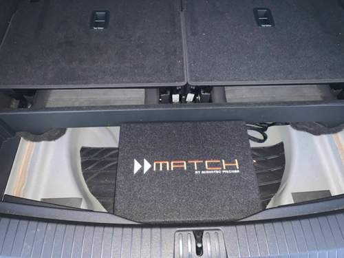

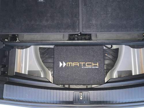

Eingebaut habe ich von Audiotec Fischer den Verstärker Match PP 62DSP. Als Subwoofer habe ich mich letztendlich für den PP 8E-Q entschieden. Entscheidend war hier für mich dass einfache Plug and Play mit vor konfektionierten Kabelbäumen. Der Adapter war PP AC 92b. Eingebaut habe ich den Subwoofer in der "halben" Reserveradmulde meines 7-Sitzer. Anbei Bilder dazu. Grösser hätte er dafür nicht sein dürfen. :-) Als Soundfile habe ich von Audiotec das "PP62_VW Touran II Typ 5T_8E.af2".
Da das jetzt das erste mal ist, dass ich meinen Sound im Auto durch DSP und Subwoofer verbessere, fällt mir die finale Einschätzung ein wenig schwer. Es ist auf alle Fälle lauter und im Bassbereich geht auch mehr ab.
Hier mal ein paar Fragen an Euch. Ich habe nun das Gefühl, dass meine Musik mehr von der Beifahrerseite kommt ist das normal? Hört mit einem DSP eigentlich nur der Fahrer gut oder optimiert man das auch für Beifahrer und hintere Sitzreihe? Grundsätzlich habe ich aber ein ungutes Gefühl, dass mein Sub fast hermetisch abgeschlossen ist und vielleicht nicht sein volles Potenzial entfalten kann. Dicker Kofferraumboden und Gummiwanne.
Im Frühling möchte ich noch die Türen dämmen und das freie Blech in der Reserveradmulde mit Alubutyl bekleben.
Viele Grüsse.
Bob

Hallo
Das Soundfile ist meistens auf den Fahrer ausgerichtet.
Ein Fachhändler kann ein individuelles Setting erstellen.
Ich empfehle Dir weitere Schritte mit einem Fachhändler zu besprechen.
Wenn Du meinst das alleine lösen zu können, verschenkst Du Pontential.
Gruß Bernd
