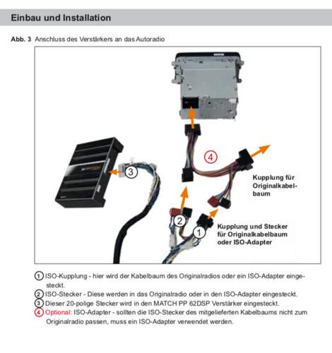

6. Adapter PP-AC 92B mit dem Originalkabelbaum vom Match DSP verbinden. Achtet dabei auf die Kabelfahrben der Steckerpaare, denn theoretisch kann es hier auch zu Verwechslungen kommen, wenn man nicht aufpasst.

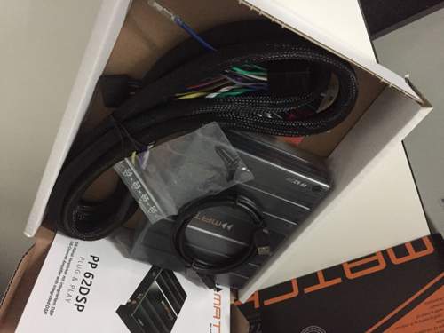

Kleine Info! Aktuell gibt es den Match PP62DSP bei einigen online Shops wieder günstiger. 350,- €!!! Ich hab ihn dann mit Gutschein für 336,- € geschossen.
Ist denn die SD Karte wegen der Software auch dabei das soll es geben habe ich gesehen Danke
Braucht man nun nochmal einen extra Adapter für den Anschluss an das Radio oder nicht ? Werde da nicht schlau drauß.
Im Lieferumfang ist ein Kabel dabei, es ist ca. 1,3 m lang.
Eine Seite kommt an den Verstärker. Die andere an den Fahrzeugkabelbaum.
Um nun dieses Ende mit den VW seitigen Radioanschluss zu verbinden braucht es noch den Adapter PP-AC92b.

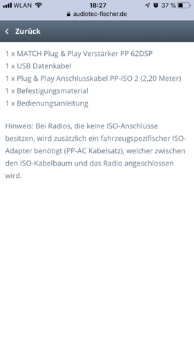

Also bei meine Bestellung steht 1 x Adapterkabel für Werks-Radio ist das der Adapter PP-AC92b Danke
Da musst Du mal sehen was Du bestellt hast, woher soll das hier einer wissen.

Hätte ja sein können das einer das weiss was die meinen 1 x Adapterkabel mit bei der Lieferung dabei
Vielleicht so?
0cc934ce-9627-4857-8ef7-b3c6855c002c
5486aaaa-e74a-40af-9692-c7dd4dfdce2f
Ich lass mich mal überraschen was die meinen
...und hier die Antwort von Audiotec Fischer:
zusätzlich zur MATCH PP 62DSP benötigen Sie den fahrzeugspezifischen Adapter.
Für Ihren Touran ist das der PP-AC 92B. Der UVP ist 46,00. Da wir keinen Direktvertrieb haben, bitte ich Sie das Kabel im Fachhandel zu kaufen.
Freundlicher Gruß...
Also genau wie freakfreund geschrieben hatte. :-)
