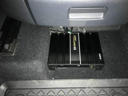

hier mal meine Umsetzung um aus der Werksanlage etwas mehr rauszuholen.
Ich habe mir einen DSP Verstärker der Marke MATCH besorgt (Hersteller Audiotech Fischer) Modell PP-62-DSP und diesen dann per Plug and Play am Discover Media angeschlossen.
Es müssen keine Anschlüsse neu gepinnt werden sondern wird einfach nur per Adapter zwischen Discover Media und vorhandenen Anschluss gesteckt.
Discover Media muss dazu nur per Entriegelungswerkzeug heraus genommen werden und das Anschlusskabel zum Verstärker geführt werden. Ich habe den unter dem Beifahrersitz verstaut.
Dann noch das passende Soundsetup von der Herstellerseite per MiicoSD aufgespielt und fertig.
Ist wirklich Wahnsinn was da jetzt aus den Werkslautsprechern raus kommt. Mehr Bass und vor allem sehr viel räumlicher als vorher.
Dazu habe ich dann noch einen Subwoofer PP-8Q auch von MATCH gekauft und in den Kofferraum verfrachtet.
Nimmt sehr wenig Platz weg macht aber trotzdem richtig Druck.
Ich bin sehr zufrieden mit dieser Lösung , vor allem ist sie schnell wieder ausgebaut im Falle eines Verkaufs des Touran.
Dann habe ich noch die Original Abdeckung für das Dynaudio System über meinen Freundlichen organisiert und nun sieht man vom Verstärker auch nichts mehr und sieht finde ich sehr original aus.

Also die Installation war sehr einfach.
Ich habe nur das DM herausgezogen mit dem Entriegelungswerkzeug, das Handschuhfach ausgehangen und die vordere Fußleiste auf der Beifahrerseite gelöst. Dann habe ich das Anschlußlkabel vom DM aus in Richtung Fußraum seitlich zur Fußleiste geführt und darunter versteckt. Diese ist nur geklipst und man kann sie leicht abziehen.
Dann unter den Teppich und aus der vorgestanzten Öffnung unter dem Sitz heraus geführt.
Etwas schwierig ist den großen Adapterstecker mit dem DM dort im Einbauschacht unterzubringen.
Der Sound selbst ohne angeschlossenem Subwoofer ist gigantisch. Es klingt viel räumlicher und klarer und mehr Bass natürlich.
Ein wahnsinniger Unterschied zu der reinen Serienanlage ohne DSP Verstärker.
Mit Subwoofer ist es natürlich noch besser, einfach noch mehr Bass und Druck eben. Allerdings ist der Pegel des Subwoofers natürlich über das DM nicht regelbar, nur eben nur die globale Basseinstellung. Nur da regelt man auch den normalen Bass der Lautsprecher mit runter oder rauf. Das stört mich etwas.
Bin am überlegen eine zusätzliche Kabelfernbedienung zum Regeln des Subwoofers anzuschließen. Gibts auch von MATCH.
Andreas
