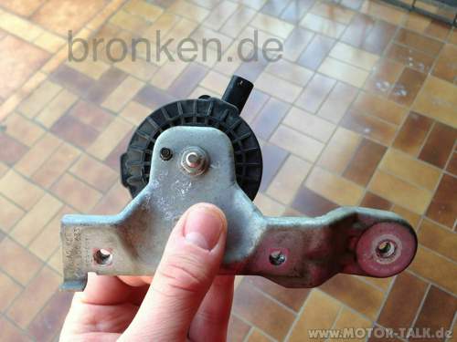

So, der wäre da. Einbauen kann ich aber erst morgen Abend oder Montag. Morgen ist erstmal den ganzen Tag hier Passat basteltag. Aber nicht an meinem.
Ich werde berichten
Img-6098
Also ich weiß nicht wer es hier behauptet hat, aber der Golf Halter passt NICHT an den Passat. Es wäre auch egal denn Ich habe mit Matthias den ganzen Nachmittag rumprobiert, es steht fest. Der Aktuator erzeugt keinen bis kaum Schall an meiner Frontscheibe. Egal wie man ihn befestigt.
Img-6100
Ist der Lochabstand unter der Scheibe gleich?
Ja wir hatten es ja dran (Ohne Wischergestänge) Aber auch damit hört man so gut wie nix. Eigentlich nix.
EDIT: Aktuator von innen, wens interessiert: http://forums.vwvortex.com/showthread.php?...
Beim Scirooco sitzt es direkt an dem Löchern der Spritzwand unter der Scheibe:
http://www.iroc-forum.de/showthread.php?tid=13258&page=3
Wie gesagt da hatten wir den auch! Also Original Wischerhalterung ab, Wischergestänge ausgebaut und am mittleren Loch direkt ohne Halter an das Halteblech geschraubt!
Bringt aber nix man hört ihn da zwar, aber kaum. Lachhaft. Irgendwie will die Scheibe/Halterung/Aufhängung was auch immer nicht schwingen.
Torsten, das ist jetzt vielleicht ne doofe Frage, aber bist Du sicher, dass der Aktuator mit der Intensität arbeitet, mit der er es im Golf, Scirocco, Beetle usw. tut? Hattest oder hast Du Gelegenheit, einen im Golf o.ä. verbauten Aktuator elektrisch an Deinen Passat anzuschließen?
Meine Bauteile sind 1:1 die, die im GTI eingebaut waren der hier war.
Ich habe meine Konstellation in diesem GTI zusätzlich zum Originalverbau in diesem GTI angeschlossen (A-CAN, Spannung) und dort war er auch nicht stärker.
Und er macht auch das was er soll, in der Lautstärker die er soll. Wenn man ihn zB an eine Seitenscheibe hält. Ich denke daher es ist richtig so.
Ok, war eigentlich klar, dass Du das 100% durchgecheckt hast, deshalb vermeintlich 'doofe Frage'. Aber irgendeine Ursache muss es ja geben. Und im Golf sind die Scheiben ja letztlich auch nicht anders verklebt als im Passat...
Ich habe den Aktuator im GTI nicht angefasst. Aber wieso soll der selbe Aktuator stärker schwingen die der im selben Fahrzeug parallelgeschaltete, identische...
Morgen baue ich das mal in den Golf5 ein und da mal sehen.

Ich denke VW verbaut nicht aus Spaß verschiedene Aktuatoren in verschiedenen Fahrzeugtypen.
Ich vermute mal, dass die Erregerfrequenz des GTI Aktuators nicht in der Lage ist das Blech unter der Frontscheibe im Passat in Resonanz zu versetzen, bzw. trifft nicht die Eigenfrequenz des Passat Bleches.
Wahrscheinlich müsste man alle Aktuatoren durchprobieren, wenn es nicht klappt hat das Blech im Passat viellecht zu viele oder zu wenige Rippen und ist zu steif, bzw. zu weich 😕.
Dann müsste man nach einer anderen Möglichkeit suchen.
Also ich habe 3 verschiedene Golf 6 Aktuatoren probiert und 1 Golf 7. Welche PR Nummern die haben, kA.
Der Aktuator ist im Prinzip nur ein Lautsprecher, die Frequenz bestimmt das Aktuator Stg, da kann er selber nix selber dran ändern.
Warum die dann versch. PR Nummern haben, kA. Vielleicht ist das Gewicht anders, das in Schwung versetzt wird.
Hm, vielleicht mit einem Oszi die Frequenz bzw. Periodendauer und Amplituden des Signals zwischen Stg. und Aktuator vergleichen 😕.
Schwungmasse muss natürlich auch passen.

Also im Golf5 geht der Aktuator 1A 😉
Habe jetzt noch ein Grinsen im Gesicht...
