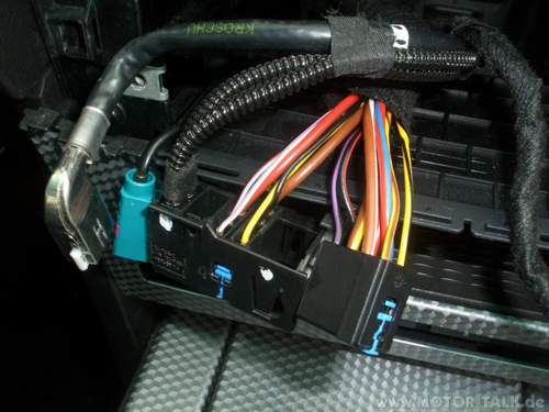

Wie sind die LS beim Standardsystem angeschlossen? Kennt jemand die Belegung des Steckers, ich habe ein Bild davon angehängt (der ausgeklinkte Block rechts mit den 8 Kabeln). Hängen die Subwoofer wirklich parallel an den Mitteltönern - evtl. mit einer Weiche?

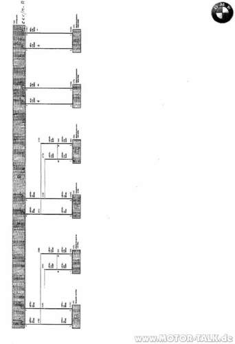

anbei schlechte Kopie, aber man kann es erkennen.
Gruß BMW Freund
Standart-hifi-e60-s
THX @BMW Freund. Ist zwar schlecht zu erkennen, aber jetzt bin ich wieder etwas schlauer ... Oder hast Du noch eine bessere Version?

Am M-Ask (Navi Business) gibt es 8 Kabel für die Lautsprecher (separater Block im Quadlock, ist auf meinem Bild weiter oben gut zu erkennen):
braun/gelb - schwarz/gelb -> geht m.W. zu den LS hinten (links oder rechts, muß ich noch nachschauen)
braun/weiß - rot/blau -> geht zum Subwoofer vorne rechts
gelb/braun - rot/weiß -> geht zum Subwoofer vorne links
lila/schwarz - rot/schwarz -> LS hinten (s.o.)
Die Kabel an den Breitbandlautsprechern in der Tür vorne links sind gelb/braun und gelb/grün, vorne rechts blau/braun und blau/rot. Aus dem Schaltbild vom BWM Freund entnehme ich, daß sie parallel zu den Subwoofern geschaltet sind.
