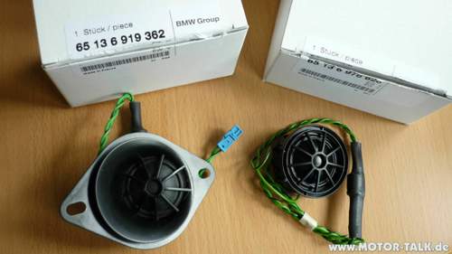

Also, wenn du Standard-System hast, probier mal Folgendes, bevor du quasi das ganze Auto auseinander nimmst und ein haufen Geld investierst: Kaufe dir beim Freundlichen folgende Teile.
Zwei Hochtöner vom Hi-Fi System Teilenummer vorne: 65136919350 30,10€ + 19% MwSt
Zwei Hochtöner vom Hi-Fi System Teilenummer hinten: 65136919362 30,10€ + 19% MwSt
Vier Schrauben 4,8X16 Teilenummer: 07119901299
Vier Muttern 4,8-9 Teilenummer: 07129904150
Man sagt, wenn man etwas mehr aufdreht wird der Verstärker (25W) in CCC (Navi-Professional) warm und verzerrt. Konnte ich nicht hören, aber ich drehe die Musik nicht voll auf. Und ich finde, das was ich jetzt gemacht habe für mich akzeptabel. Die Auswirkung ist einfach unglaublich! Plötzlich sind nicht nur die Höhen da, sondern auch die Bässe, die vorher gar nicht zur Geltung kamen. In M-ASK (Navi-Business) ist ein stärkerer Verstärker 40W.

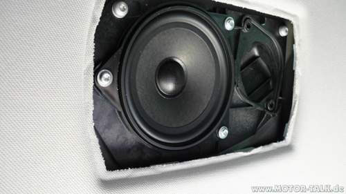

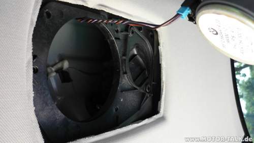

habe heute es endlich geschafft die Hochtöner einzubauen und ich muss es bestätigen das es was gebracht hat. Bin jetzt zufrieden mit dem Sound. Ich hab noch ein paar Bilder gemacht vom Einbau im Kombiheck.
Danke nochmal an Basti. 🙂
Peter
Hochtöner für vorn und hinten
Vor dem Einbau
Ausbau
