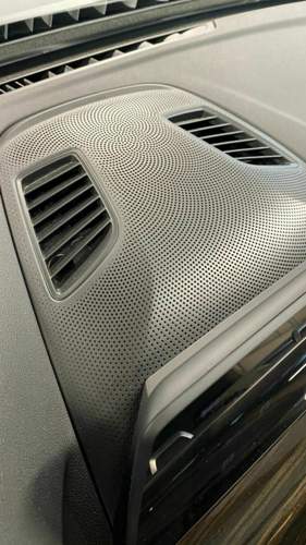

Was ich nicht verstehen kann ist warum an dieser Blende „gespart“ wurde...
@SchakalF01 schrieb am 24. Dezember 2020 um 10:16:37 Uhr:
Frei nach dem Motto, du siehst die Blende nicht da der Monitor davor sitzt 😛
Traurig aber wahr!
Manche Entscheidungen kann man einfach nicht nachvollziehen 🙄
Das war doch beim pre lci anders oder erinnere ich mich falsch?
Ist beim pre lci genau so. Ich denke das sich die Alublende dort zu sehr in der Frontscheibe spiegeln würde.

@bo.per schrieb am 24. Dezember 2020 um 10:37:49 Uhr:
Das hat die B&O Blende im F11 auch nicht...diese war sogar beleuchtet...
Wenn überhaupt ein Marketing Argument nichts weiter..
Hm würde die Blende nicht blenden wenn sie "metalisch" wäre?
