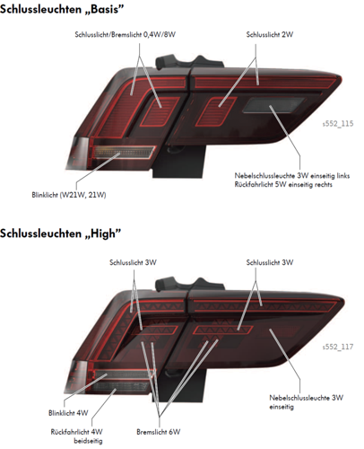

Hallo Leute,
mir war letzte Woche aufgefallen, dass nur der rechte RFS angeht.
Bin dann am Samstag zum Freundlichen gefahren und der sagte mir, dass dies normal sei.
Das weiße Feld auf der linken Seite ist nur wegen dem symetrischen Aussehen.
Außerdem ist der RFS eh LED Technik und geht nicht kaputt.
Können Comfort Line Besitzer oder Sound Besitzer dies bestätigen ?
Meiner ist ein Sound MJ 2018
VG
Ulati

Grundsaetzlich gerne, aber da ich keinen CL-T2 fahre, weiss ich jetzt nicht, welche Lampenfassung der CL in den Rueckleuchten hat.
Und auf den Lampensockel kommt es an.
Wenn es P21W Lampen sind mit BA15 Sockel, dann bietet do-led ueber ebay LED-Lampen an, das Paar um die EUR 16. Leuchstaerke um 300% besser bei sehr langer Lebensdauer und wenig Stromverbrauch.
Ah ja, war für mich auf die schnelle nicht nachvollziehbar... Aber jetzt... 😉
@Grossstaedter schrieb am 26. Februar 2018 um 15:37:31 Uhr:
Wenn ich richtig informiert bin, dann haben die CL und auf CL basierenden Sondermodelle Blinker und RFS als Gluehobst verbaut (keine LED).
Falsch informiert, nur die Blinker sind Glühlampen, der Rest ist LED.
