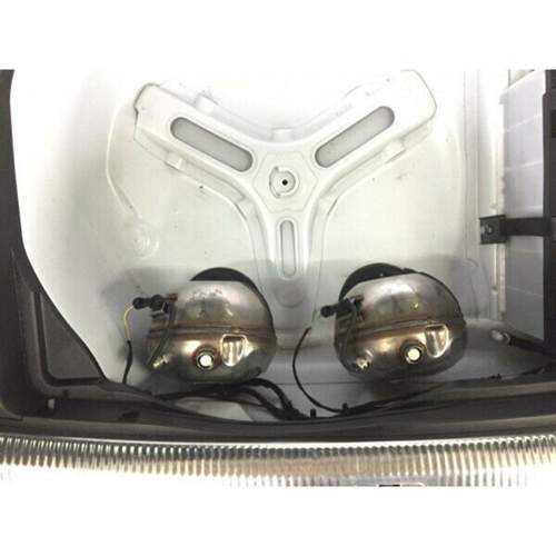

hat von euch das schon jemand gemacht?? gibt es vielleicht einen Tuner der so eine Auspuffanlage schon anbietet? also beim a4 scheint es eine Möglichkeit zu geben! Ich Fahre jetzt als Alltagsauto einen 2.0 Tdi 170 ps und mir fehlt echt mein V8 Sound meines 4B S6 der jetzt nur noch an Wochenenden bewegt wird. Jede Auspuffanlage die ich bisher an den 4 Zylinder tdi´s gehört habe bringt nicht das was Eberspächer da hinbekommen hat! vielleicht hat ja jemand eine Idee oder auch den Wunsch eines kräftigen Sound´s am Diesel.

Einfach nur geil, ich hab das vor kurzen bei einen 3.0tdi gehört, da wurde in der Reserveradmulde ein Aktivator eingebaut, und ein Loch nach unten gebohrt und abgedichtet. Sound total geil, mit ein paar Stufen verstellbar. Ich hab einen 2.0Tfsi und würde sowas auch gerne machen lassen, aber ein Loch in die Reserveradmulde bohren lassen will ich nicht wirklich! Wenn mir jemand einen guten Tip geben kann was ich bei meinen Dicken machen kann wäre ich sehr dankbar ????
Also soweit ich weiß, ist das System mit in die Reserveradmulde verbauen nur für die die eine Anhängerkupplung haben?! Die wo keine haben können es ganz normal wie beim A5 verbauen! Und es sind zwei Aktuatoren drin, die in die schon von werk aus vorhandenen Löcher eingebaut werden! Diese sind ja nur verschlossen und werden aufgemacht?!
Nein Anhängekupplung habe ich zum Glück keine, Oke und die vom A5 bekomme ich beim Freundlichen zu kaufen? Mir wäre am liebsten wenn mir das jemand einbaut und ich zahle und fertig. Aber sollte halt ordentlich gemacht werden!

Nun soweit ich weiß ist es so: Wenn man eine Ahk hat dann sitzen die Aktuatoren vom Soundmodul im 4f in der Reserveradmulde und nicht neben den Endtöpfen! Keiner hat gesagt das es mit der Ahk nicht gehen soll!!!
Ich habe eine AHK ab Werk und alles schön unterm Auto. Aktuatoren haben meiner Meinung nach in der Reserveradmulde nichts zu suchen! Dort gehört das Reserverad hin.
