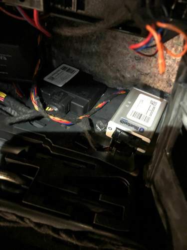

Hallo!
Hab mir kürzlich einen A6 4F Facelift gekauft!
Vom Vorbesitzer war ein Active Sound System der Marke „Eberspächer“
verbaut. Mein Problem hierbei ist dass das Active Sound „selten“ funktioniert.
Mit selten ist gemeint dass nur ab und zu mal funkioniert.
Ich habe es in der Variante eines Knopfdruckes vorne unter dem Lenkrad verbaut.
Das heißt ich habe 6 verschiedene künstlich erzeugbare Sounds auf Knopfdruck!
Strom und etc. ist alles und überall drauf (habe ich bereits gemessen) doch es tut sich nichts wenn ich den Knopf betätige! Woran kann es liegen? Steuergerät? Kabel Wackelkontakt?

Vielleicht solltest Du dir mal mehr Zeit nehmen als nur Dein Problem zu schildern.
Den $F gab es nie damit, also hat Du ein Modul von einem Zubehörhändler.
Zur Beantwortung Deiner Frage ist es auch zwingend erforderlich, dass Du mal postest, was für ein Modul Du verbaut hast.
Ich habe das Alex Modul Version 0.0000 drin. Ich steuer das nur über eine separate Taste über 3 Stufen.

Ich kenn mich mit sowas garnicht aus wie finde ich es heraus welches Modul ich habe?
Hinten rechts Aufmachen wo das Werkzeug liegt und einfach einem Roten Kabel nachgehen und schauen was da für ein Kleiner schwarzer Kasten hängt.
@Lottimaus schrieb am 15. September 2018 um 06:32:16 Uhr:
Ich finde es nicht??

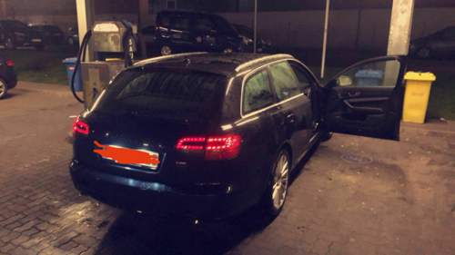

Moin ihr lieben,
ich bin neu auf der Seite von Audi und habe natürlich auch in diesem Bereich mal eine Frage, nachdem mir schon oft in diesem Forum mit meinem Käfer und T6 / 4 geholfen wurde 🙂
Und zwar besitze ich seit 2 Wochen einen super gepflegten Audi A6 1 Hand von einem älteren Doktor mit gerade mal 200.000 auf der Uhr Sline Vollausstattung mit schwarzem Teilleder, Alu anstatt Wurzelholz, Schwarzem Himmel und Schwarzem Lack außen (Der Opi hatte Geschmack 😁 ). Ich bin absolut zufrieden und ich hätte mit 7400€ keine größeres Schnäppchen machen können.
Steuerkette / Spanner / Injektoren alles 2016 Neu ! Und Scheckheft gepflegt bis 2017 direkt bei Audi.
So viel zu meinem Fahrzeug 🙂)
Nun kann ich aber nicht so einen großen Motor ohne Sound fahren und habe bei einem Maxhaust Active Soundsystem zugeschlagen. (Sound Verarbeitung etc.) hat mir einfach gefallen.
Zu meiner Frage: In der Anleitung steht, dass man sich das Zündungsplus und Can Bus +/- von vorne (Beifahrer Handschuhfach) holen muss. Meines Wissens ist aber auch eine Zündungsplus Leitung im Sicherungskasten hinten ???
Zudem Canbus muss doch auch hinten liegen ?! So kann ich mir den langen undankbaren Weg von ganz vorne nach ganz hinten sparen 🙄
Evtl. kann mir ja jemand helfen und die Frage beantworten !
Vielleicht hat auch jemand genau die richtige Klemme für das Zündungsplus und kennt den Ort vom Canbus.
Sonst muss ich halt mal messen....
Im Anhang 1-2 Fotos vom Wagen und die Originale Montage Anleitung 🙂 !
Liebe Grüße und vielen Dank im Voraus !!!

Bau mal dein Handschuhfach vorne rechts aus.
Von hinten am Sicherungskasten müssten 2 Leitungen auf den CAN bus + / - gehen. Das Signal wird beim Einbau meist mit Stromdieben geklaut. Ist hier evtl. etwas locker... “ und das Steuergerät erkennt nicht die Drehzahl. Es müsste ein Orange/ Schwarzes und ein Orange/Braunes Kabel Original am Fahrzeug sein von dem das Signal abgegriffen wird.
