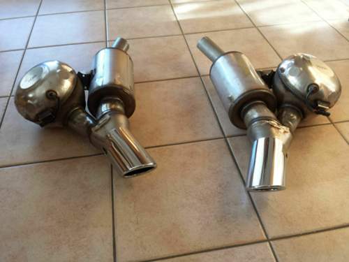

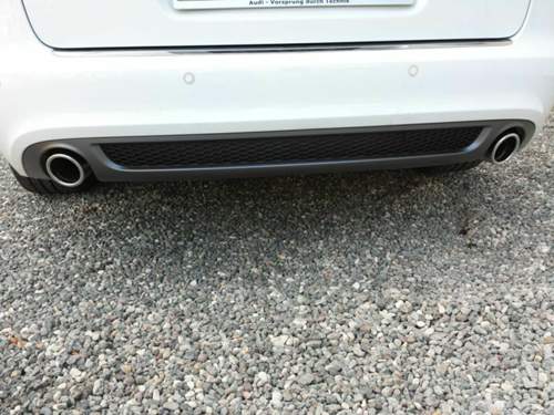

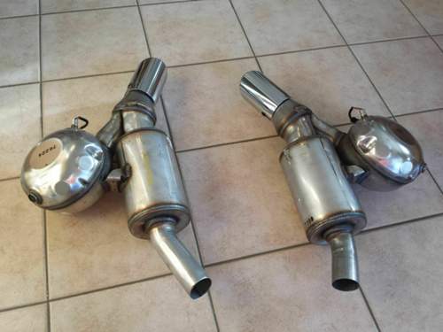

Hier mal ein paar Fotos vom original Kit A5 Active Sound Eberspächer von Ferdi Cete was ich bei meinem A6 3.0Tdi VFL verbaut habe. Inkl. Steuergerät und WiFi Modul extra laut welche nicht zu sehen sind.
1600€ und einbau habe ich selber gemacht.
V8 Sound vom feinsten und man kann verschiedene Profile per Smartphone einstellen und Steuern.
Einfach genial.
Angeschlossen wird alles hinten rechts beim Steuergerät der el.Parkbremse.
Can Bus, Zündungsplus, Masse und jeweils die Kabel zu den Aktuatoren fertig.
