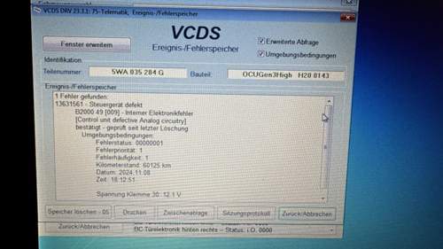

Edit: Ich denke, dass ich um einen VCDS Scan nicht herumkomme. Alles auf einer Sicherung.
Ich werde morgen, wenn ich zurück bin, einmal auslesen. Ich befürchte, dass ich dann einen Steuergerätedefekt habe und hoffe, dass ich das Gerät dann wie rumper auf Kulanz ersetzt bekomme. Mal sehen :-/
Ich habe lediglich ein Update bekommen glaube ich. Kann nicht sagen ob da Hardware gewechselt wurde.
Hinterher war jedenfalls die Fehlermeldung weg und die SW von 0278 auf 0324 geändert.
Ich habe auch erst ein Update bekommen. War dann für ein paar Tage gut. Dann wieder das gleiche Problem. F17 brachte tatsächlich nichts. VCDS sagte OCU defekt. Jetzt wurde die Antenne der OCU getauscht. Das Teil selbst kostet um die 10,- Euro. Durch noch vorhandene Garantie habe ich nichts bezahlt. Läuft jetzt wieder seit ca. 2 Wochen bei 0143/0324

Das ist doch die OCU, nicht das MIB3. Die OCU ist HW20, hat aber mit der MIB3 HW12 nichts zu tun.
Vorteil: die OCU ist nicht so teuer. Nachteil: sie ist hinter dem Display, wenn ich mich richtig erinnere.
Der Tausch in der Werkstatt war aber recht schnell: morgens bringen, abends abholen. Bei mir wurde sie in 2Jahren 2mal getauscht, dafür hat sie lange durchgehalten.😎

Klar ist das ein Fehler der OCU. Aber die war es auch, die ca. 1,2k€ bei einem Wechsel kosten sollte.
Ohne selbst den Fehler ausgelesen zu haben werden die dir wohl weder sagen können was es kostet noch was genau gemacht werden muss m
