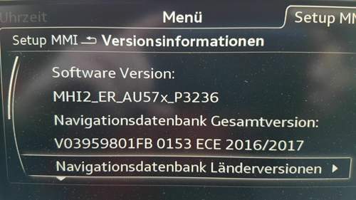

Nun habe ich mal meinen Softwarestand anzeigen lassen: MHI2_ER_AU57x_P3236 ab Werk, KFZ in KW24 oder 25/2016 gebaut.

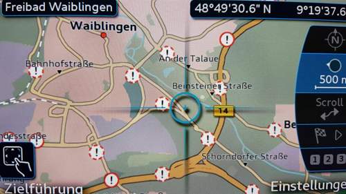

Ich habe mir bei POI-Base diverse Daten heruntergeladen und im zweiten Anlauf von SD-Karte installiert auch im MMI dargestellt bekommen: Schöne Symbole und die meisten mit roten Kreisen und Darstellungen darin. Nach einer Datenauffrischung im November werden auf einmal die Gefahrenstellen alle mit gestrichelten roten Kreisen und Ausrufezeichen dargestellt. Solche mit dauerhafter Fotofunktion haben einen roten Kreis. Die Darstellung klappt einwandfrei sowohl auf dem Hauptbildschirm als auch in der Darstellung im Kombiinstrument. Dann kann ich auf dem Hauptbildschirm auch einen kleineren Maßstab wählen und sehe im Kombiinstrument trotzdem alle Infos.
Im Grunde reicht mir das, weil ich mich an die Geschwindigkeitsbeschränkungen halte und somit nur noch billige Fotos bezahle, wenn ich schon mal nicht aufgepasst habe. Dennoch würde ich gerne wieder genauere Informationen dargestellt bekommen.
Durch das Update sollte das MMI jetzt sehr viel mehr POIs in der Liste anzeigen. Doch irgendwann beim Buchstaben E oder F ist Schluss. Tankstellen oder Parkplätze kann ich mir also nicht mal kurz anzeigen und dann wieder ausblenden lassen. Dieser Fehler hängt eindeutig an der MMI-Software. Damit muss Audi aber rechnen, wenn man schon externe POI laden lässt. Ich kann mich nicht an eine Begrenzung in der Beschreibung erinnern, die aber schon sinnvoll wäre anzugeben.
Über die Weihnachtsfeiertage werde ich mir mal das Vergnügen machen, mein MMI zurück zu setzen. Wenn nichts dazwischen kommt, werde ich auch umgehend berichten.

Darstellung_POI
Hilft dir das hier weiter? LINK
Hatte das Problem mit den Ausrufezeichen in den Kreisen auch.
Merci vielmals, gudda, das hilft mir schon sehr viel. Damit ist mir jetzt die Sache mit der Darstellung der Kreislein klar.
Nur die Anzeigemöglichkeiten im MMI, die habe ich damit noch nicht gelöst. Wenn zuviele Kategorien auswählbar sind, dann hat das MMI Schluckauf, wie oben beschrieben. Wenn du nur die paar Schweizer Kategorien hinzufügst, läuft es wahrscheinlich noch, aber wenn ich Zentraleuropa aktivieren will, dann sind das offensichtlich schon zu viele Kategorien (pro Land rund 10 macht bei 5 Ländern schon 50!). Aber ich schaue mir das noch einmal genauer an.
