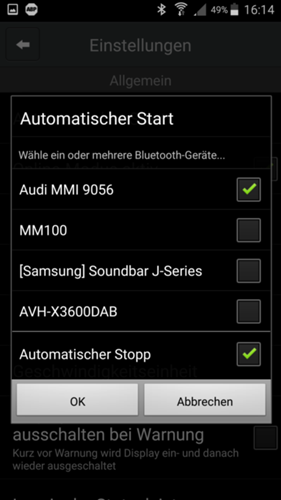

Wo wir grad dabei sind: Woran erkennt denn die Bilitzer.de-App, wann ich im (noch stehenden) Auto sitze?
Ich meine, ich kann mit meinem Smartphone in Tasche einkaufen gehen und sonst wo herumlaufen, sie gibt keinen Mucks von sich. Aber kaum Sitze ich im noch stehenden Auto, meldet sich die Blitzer.de-App mit der Meldung "Signal gefunden" oder so. Wie geht das denn?
@plgr65 schrieb am 5. Januar 2017 um 14:03:30 Uhr:
Wie die App zwischen 'Stehen vor' und 'Sitzen im' Auto unterscheidet, weiss ich nicht...:p
Ansonsten erkennt die Pro(!)-Version der App bei aktiviertem Bluetooth den Wagen (also den Empfangsbereich) und schaltet via Option 'Automatischer Start' auf 'aktiv'.
