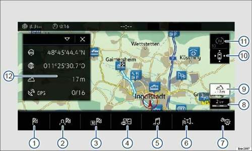

Das hört sich nach Empfangsproblemen an. Bei weniger als 3 „sichtbaren „ Satelliten kann der Standort nicht ausreichend genau errechnet werden.
Wieviele Satelliten sind während dieser Störungen denn „sichtbar“?
Sollte doch im Menue irgendwo abrufbar sein.
Bei schlechter Emofangsqualität der Satteitensignale (durch defekte Antenne, Kabel, Stecker o.ä.) und hinzukommender ungünstiger Satelittengeometrie zu dem Zeitpunkt , kann es zu diesen Effekten kommen.

@kasemattenede schrieb am 23. Februar 2018 um 08:12:05 Uhr:
Die Anzeige der Satelittenanzahl kenne ich bisher nur von Audi. Im VW habe ich solch einen Menüpunkt bisher nicht gesehen.
die Anzeige der Satelitten erfolgt im Zusatzfenster.
Hannes
Bra-2997-png
Aaaah Merci! Danke dir.
