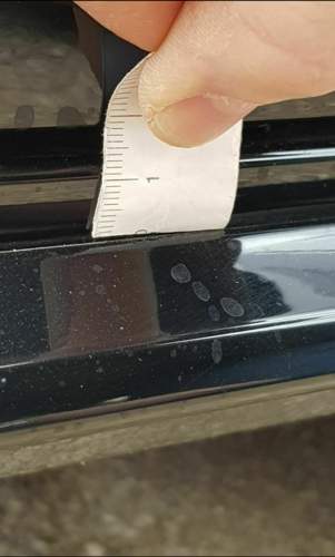

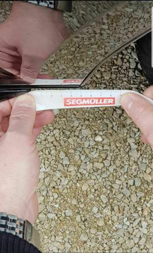

@Schumifan Sieht sehr sehr gut aus.
Könntest du vielleicht die Maße verraten, wo genau die Leisten angebrachten werden?
Vom vorderen Radlauf (inklusive Kunststoffschutzleiste wenn vorhanden), sind es bis zur Spitze der Leiste 52mm - 54mm. Unterhalb der Türen also Türausschnitt von mitte Radius bis Oberkante Leiste ca.12mm
Meine ist ab Werk montiert und sitzt wie folgend.
Von vorne inkl. Kunststoffschutzleiste sind es genau 50mm
Von oben runter versetzt sind es genau 10mm.
@Schumifan
auf deinem zweitem Bild sind es auch 50 mm allerdings von hinten? sitzt die leiste dann symetrisch sprich vorn und hinten jeweils 50 mm?
@robek76
Das ist vom vorderen Radlauf und es waren an diesem Fahrzeug inklusive Kunstoffschutz 54mm.
Beachte bitte diesen Kunstoffschutz am Radlauf.
Vorne etwas mehr.....54mm zu hinten Rest = ca. 50mm - 52mm.
@Courghan schrieb am 11. März 2019 um 11:56:50 Uhr:
Kommt darauf an, von bzw. bis wohin du misst. Ich hatte ja geschrieben von Oberkante Leiste bis mitte Radius des Türauschnittes ca.12mm.
Kuckst du Foto.
@Schumifan & @Courghan
Danke für die Maße und die Infos.
@Schumifan
wo genau hast Du diesen Kleber aufgetragen? Rundum? Hast den Klebestreifen entfernt?
S-line-leisten
Nur da, wo die Clipse sind. Schön durch das Loch des Clips gedrückt, so das sich das Sikaflex links und rechts des Clipses rausgedrückt hat. Am Schluss war dann vom Clip nichts mehr zu sehen und die Leiste war an der Stelle auf etwa 6cm voll ausgefüllt und der Kleber rund einen Zentimeter über der Anlagefläche der Leiste erhaben.
Und nein! Den Klebestreifen habe ich natürlich nicht entfernt, sondern mit verwendet. Das würde ich aber auch dringend empfehlen!
