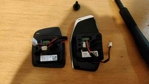

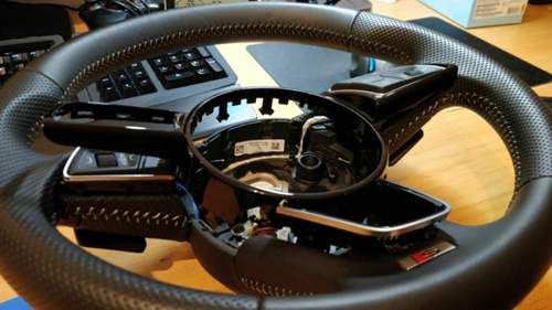

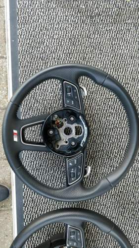

Habe heute den Lenkstockhebel getauscht (Lane assist und Lenkradheizung) und ein beheizbares Lenkrad verbaut. (Wenn man die Dynamiklenkung hat, sollte man nach dem Tausch von Lenkrad und Lenkstockhebel unbedingt Odis parat haben um den Lenkwinkelsensor zu kalibrieren). Beides funktioniert einwandfrei 🙂 - Codierung für den Lane assist aus dem Wiki passt. Wenn man die Werte auf Menü stellt, kann man den ALA über den Taster ein- und ausschalten. Kleiner Hinweis: Wenn man den Spurwechselassistent hat, kann man hier den Querverweis zum lane assist aktivieren. (Codierung muss ich nochmal nachschauen)
Auch die Anleitung von @mikrosaft für die Lenkradheizung funktioniert perfekt. Danke dafür! 🙂 Und last but not least habe ich noch die RS4 Schaltwippen verbaut. (hier gibt es ja ein extra Thread, welcher super hilfreich ist. Die schwarze Blende vom Lenkrad ist übrigens verdammt zäh)
Anbei ein paar Bilder vom Umbau. (ein fertiges Bild folgt. Habe ich in der Euphorie glatt vergessen)
Sowohl beim Umbau als auch bei der Codierung hat mich grubsche aus dem skoda rs forum unterstützt 🙂 danke!
