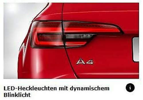

Hallo wollte mal fragen ob jemand weiß, inwiefern sich die Rückleuchten eines Avant mit denen einer Limo unterscheiden ? ( Größe ect ? )
LG
Mal auf die Schnelle einen Bildervergleich:
Limo-matrix
Avant-matrix
Okay beim Avant ist unten der Rote LED strich länger wie es auf den Bilder aussieht oder ?
Kann täuschen..., Abmessungen kann ich Dir leider nicht liefern.
Okay weil ich finde im Internet absolut keine LED Rückleuchten für die Limo. Das ist echt komisch das die kein Anbieter anbietet
Man sieht doch eindeutig, dass die unterschiedlich geformt sind. Geh zu Audi und kauf sie da. Oder wolltest du keine originalen Leuchten?
Doch klar nur Originale aber hatte halt gehofft das man sie im Internet vlt etwas billiger bekommen kann. Was kosten die bei Audi neu ?
Eine andere Frage:
Kann ich das Matrix LED mit dynamik vorne und hinten nachrüsten oder muss dazu noch mehr Kabel verlegt werden?? Steuergerät (wobei dies bestimmt in den Leuchten integriert) und die Leuchten ist ja klar! Viel Aufwand??
Also ich denke die Rückleuchten sind nicht so schwer nachzurüsten. Aber vorne wird es denk etwas komplizierter aber denke nicht unmöglich
hinten ist kein Problem
neue leuchten
adapter
codieren
verkabeln
@r.y. schrieb am 28. März 2017 um 12:05:18 Uhr:
Eine andere Frage:
Kann ich das Matrix LED mit dynamik vorne .. Viel Aufwand??
Zu teuer. Da wäre besser direkt bei Bestellung mit zu bestellen.
Da passt das Verhältnis eher nicht. Meine Meinung nur.
Ok hinten wird es echt billig sein aber vorne ist das Zubehör teuer wohl wahr. Naja völt ergattere ich mir ja günstige in einem Jahr oder so mal sehen. Konnte es nicht wählen da es ein Gebrauchtwagen mit Xenon Plus war leider. Die Ausstattung hätte mich 4000€ mehr gekostet. Egal muss ja nicht alles haben ;)
