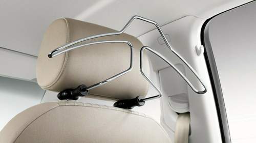

Hat jemand die TN von dem Kleiderbügel? gibts da unterschiedliche?
Ev jemand verbaut? Danke
Kleiderbuegel
